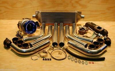

Просто начал тюнить немного в другой последовательности. Усилил мост с самоблоком сборка на импортных комплектующих, тормоза в круг дисковые, коробка мех 6ти ступка через переходник с мерседеса саринтер, изготовлен одномассовый маховик, сцепа тоже мерс, усилен кардан, трекшенбары. Соответственно держак до 500нМ. Вот запарился на счёт мотора, искал с распила GT но если брать целиком по коробке колокол не подойдёт. Тут не только улитка, но ещё шатуны, поршни, коллектор, охлаждение, прошиваться, в общем турбокит с Америки надо искать и мастеров кто это все осилит.

Самый разумный вариант в Польше найти GT на ручке , стоит он там 1500 EUR , ввезти в Россию , всё с гт в волгу, гт бунджу салон и тд на детали, + 1000 евро коллектор форсы насос турба и у тебя 400 лошадей на ручной коробке.

Да рассмотрю любой вариант. Но есть нюанс с коробкой, пластину изготовили переходную именно под edz , соответственно если брать целиком по коробке не подойдёт:( заново переделывать это дорого. У дилера узнавал сказали коробки разные на gt и обычном
