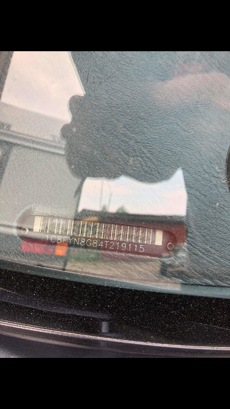

Всем привет, выпал шанс взять PT ради турбо движка.
Может кто по вину сказать это лайт или нет
Спасибо

Может есть вариант по вину определить лайт или нет? вин 1C8FYN8G44T359470
