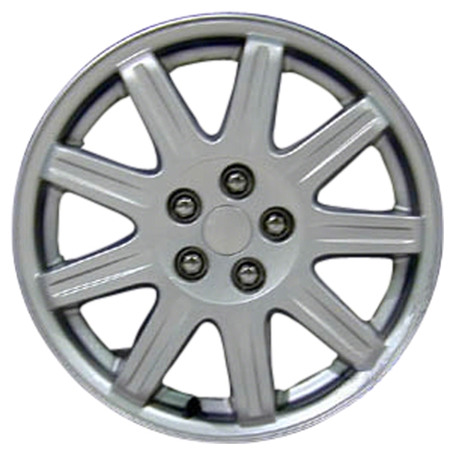

Нашёл, что на рестайл 16` OEM ZK05PAKAB (chrysler ptcruiser rim part #2270) весит 9.811 кг
