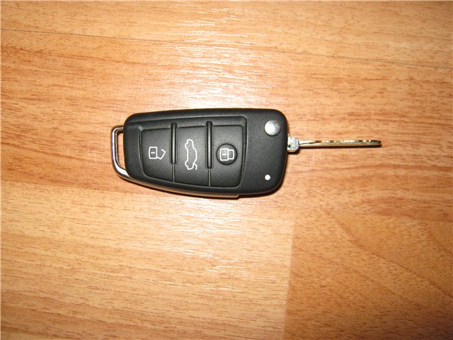

Благодаря Денису ака Monolit'у, стал обладателем, пожалуй, лучшего ключа зажигания на ПиТи.

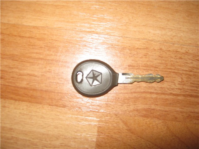

Был такой ключик (родной):

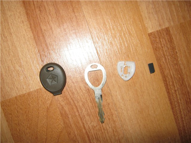

Путем безжалостного кромсания ножом стало это:
Маленькая черненькая штучка и есть чип иммо.

Кое-какие манипуляции и результат:
По мне - так отпад. Нравиццо!
