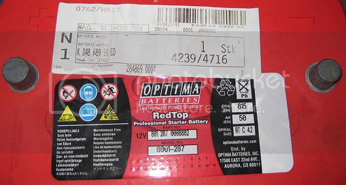

Какую лучше подзарядку использовать для гелевого штатного аккумулятора?
Выбор из двух:
1) CTEK MULTI XS 3600
2) CTEK MULTI XS 7000
Насколько я всё поняла (почитав), должно хватить для подзарядки моего аккумулятора на 50-55Ah вот этого устройства MULTI XS 3600. Или я ошибаюсь?
Интересует мнение разбирающихся людей. :)

Разницы особой между ними нет. Можно брать любой, на работе пользуемся 7000, зарекомендовал себя очень хорошо...

Почти в тему (чтобы не создавать новой):
а как заряжать аккумулятор, не снимая его с машины.
А то он неудобно как-то расположен, а на зиму я бы хотел вдуть ему электроэнергии по самый небалуй.
Просто подсоединить ЗУ или надо что-то отсоединять (клеммы)?
А?
подъемник№6
поднять крышку корпуса воздушного фильтра и надеть провода зарядки на клеммы АКБ - где, где, а на РТ АКБ расположен очень доступно для зарядки...

Т.е. снимать никакие клеммы не нужно? Просто заряжать как обычно, так?
Barsoi
По-моему, чтоб надеть провода крокодилами на клеммы АКБ - сначала по-любому надо снять автомобильные клеммы.
Подъемник№6 , наверное, просто написать поленился.

Зарядное устройство, какое-нибудь импульсное, например, пользы бортовой эл. системе точно не принесёт...

Ну, или достаточно снять одну соответственно?
Или можно не снимать?
Не хочется заново радиостанции настраивать! =)

Ничего снимать не надо, акум выровняет все импульсы...;)

Спорить не буду. Вероятно я не прав.
Как сказал начальник, так и правильно, руки - заняты, голова - свободна. - (с)
P.S.
У себя всё-равно в таком случае и клеммы сниму и аккумулятор доставать буду, так, для профилактики: клеммы почистить, смазать, пылюку протереть...
Американская магнитола кодов не требует, радиостанции и часы настроить - тоже дело на 2-3 минуты
