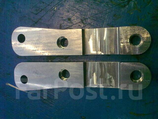

случайно наткнулся на такую штуку для праворуких марков и т.д.. Кто из технарей может правильно объяснить, можно или нет изготовить такой причиндал для крузера, потому как радиус разворота реально вымораживает.
по тексту на DROM было так :Применяется для большего угла поворота колес.
Товар новый, из высокопрочного металла, очень помогает в дрифте, остальное по телефону.
В комплекте два поворотных кулака и две проставки в рулевую рейку!
Подходит для маркообразных (90-100 кузов).

Давайте начнем с понимания того, как автомобиль вообще совершает поворот...
Подвеска Макферсона:
Имеется треугольник abc, где a- шаровая опора, b - вертикальная проекция верхнего опорного подшипника, c - рулевой наконечник. Буквой L обозначена длина рулевой тяги от центра автомобиля до точки крепления в поворотном кулаке в положении "колеса прямо".
А теперь, глядя на рисунок, давайте подумаем, что необходимо изменить, чтобы увеличить радиус поворота, и при этом оба передних колеса были параллельны друг другу... :D:D:D
Не надо сомневаться в умственных способностях инженеров DaimlerChrysler AG... Поверьте, они сделали всё, что смогли в тех условиях, которые им предоставили дизайнеры... Иногда лучше ограничиться синими пИсалками и красными брызговиками, или поменять авто на более маневренный, как вы там сказали: "на Жигули и на всякую другую фигню"© ;)

Это типа не нравится, не ездий что ли? Вы в родственных связях с дизайнерами и инженерами Крайслера не состоите, нет? Откуда такая категоричная реакция. Когда проставки под стойки ставите, все нормуль. Обсуждаем, делимся опытом. Никто не сказал, " Эй, слышь че! Надоело снег чистить, покупай Жигули, а клиренс, установленный инженерами завода не сметь трогать! " Половину машины уже все переколхозили и ниче , нормально. Инженеры не в претензии. Такие проставки дрифтеры (или как они там правильно называются) ставят на Скайлайн, Марк2 и прочие японские автомобили, а там, извините то же Макферсон, если что. Поэтому еще послушаем мнение других авторитетных участников
Tolsty007
внесу свои 5 копеек: марковки/чайники/крЕсты - это автомобили с задним приводом, а мы имеем переднеприводной автомобиль, у них Всегда угол разворота больше. гранаты никуда не денутся, именно они и не дают вывернуть колесо на больший угол.
согласен с предыдущими ораторами - просто принять как данность, приловчиться и наслаждаться ;)

Мой косяк. Забираю свои слова обратно. Про передний привод то не сообразил, не отвык еще от мерседеса. Приношу извинения за резкие высказывания и прошу считать тему закрытой, с моей стороны во всяком случае.Такой легкий путь решения нарисовался, аж расстроился, что не получится.
