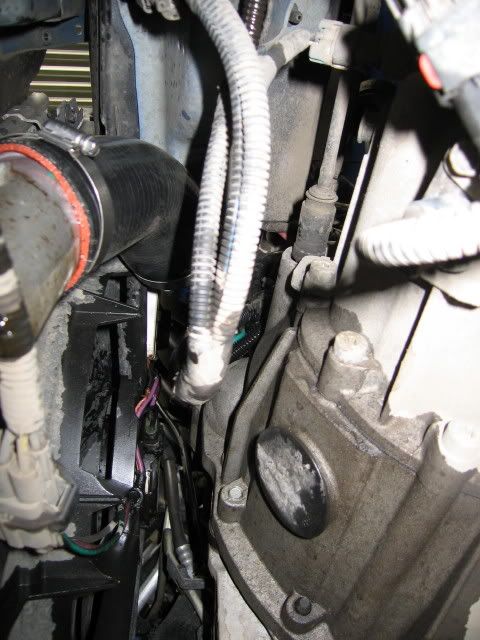

C VAK-ом пришлось повозиться. Чувствуется, что это не родные запчасти. Благо, силиконовые гибкие «рукава» давали место для маневра. Вот несколько фоток процесса установки:
Труба от воздушного короба до турбо:
Из-под машины (крепление к интеркулеру):
Присоединились к дросселю:
Соединение к воздушному корпусу оказалось самым неудобным. Пришлось немного растянуть рукав. Видимо, эта часть больше приспособлена для системы с открытым фильтром. Ее я пока не устанавливал.

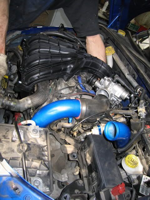

Результат:
В результате получилась очень симпатичная инсталляция. В работе сначала машина стала как-то медленно реагировать на педаль газа. Я даже немного расстроился. Но после перезагрузки компьютера все стало на свои места. Явно ощущается дополнительная тяга даже на неполном газу. На полную катушку (полный газ на всех передачах) проверить еще не было возможности. Как попробую, отпишу.

Рома подскажи что это на последней фотке в левом верхнем углу за преблуда цилиндрической формы с проводом(по моему над бочком кандея стоит между крылом и "расширительным" бочком прямо под заливной горловиной омывайки)
Не знаю :roll: Когда узнаю, скажу :)
во расписал то :roll:
Эта приблуда устанавливается только у порядочных машин :D , а если серьезно, то это привод управления круиз-контролем :wink:
Mojito
Да, похоже на то. От нее тросс как раз на дроссель идет.
