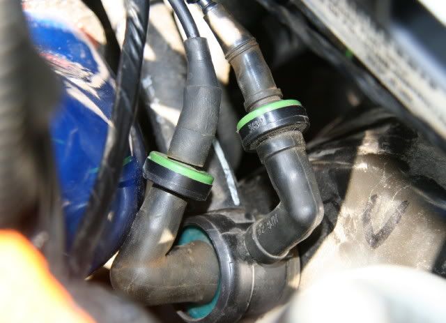

В общем, пшшшш не заставил долго себя ждать. Причем это был даже ПШШШШШШ! Сильно травит от одного из креплений трубок, выходящих из шланка усилителя тормозов (на картинке слева):
Дальше даже не смотрел, т.к. утечка настолько сильная, что дальше копаться не имело смысла.

Сегодня хотел натянуть новоприобретенные хомуты на эти резинки (спасибо всем за наводку), но обнаружил, что на самом деле угловой резиновый башмак порван в месте сгиба. Оттуда-то и идет утечка.
Придется менять. Не знаю, как я до этого вообще ездил (еще и гоняться умудрялся). Это все равно, что носить воду в решете. :shock:

Был сегодня еще раз в Автолайте. Оказывается, такие "башмаки" отдельно не продаются, только вместе с паутиной трубок и клапанов по цене ок. 2000р.
Вот теперь думаю, где бы взять такую штучку... :?
Mojito
Подошла резинка от высоковольтного провода.
