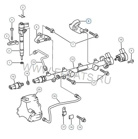

А до рампы добегает?Груши нет,2.2crd,фильтр патрон,я не могу сказать,но с топливного солярка бежит
Проверял?Ну так может регулятор давления?
