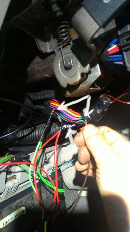

Решил поставить реле на дальний- вдруг стало жалко подрулевой, да и хочу воткнуть модуль ДХО(наш, на ШИМ), который надо к реле д/света подключать... Ну, это в процессе уже пару лет:p
управление проводом красный с оранжевой полоской (реле в разрыв его), а питание на лампы (силовое на реле) с толстого голубой с оранжевой полосой. Их два-на дc и бс, но они из одного места -на схеме.
лишние провода- это на DRL...
