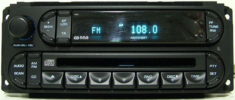

Я год назад задавался вопросом перевести магнитолу под европейский диапазон (с шагом в 100 килогерц, а не 200) - все места, которые я обзванивал не делают PT Cruiser`ы.
Может быть, конечно, сейчас ситуация изменилась.
Так что если у вас получится - обязательно напишите здесь, очень интересно.
Спасибо.
Я звонил, фирма ООО "ЭРТА", 2800 руб. Но это ОЧЕНЬ ДОРОГО, на мой взгляд....
www.erta.ru
serjik

Владельцы магнитол REK, попробуйте. Cмена диапазона FM
Зажигание должно быть выключено.
1.Нажмите одновременно кнопки TIME, TA, 3.
2.Выберете код страны кнопками RW и FF. Должна быть EUR.
3. Нажмите TA для записи.
Взято отсюда! :good:
блин, у меня не такая балалайка - нет пумпочки ТА....
имхо РЕК -это "европейская" магнитола-и в чем юмор???а я понял кто то у себя сбил штатные настройки и потом разобрался как их менять)))))))))))))))))))))))))
Ну вот, всем "американцам" сразу надежду убил! :( Написал хотя бы через недельку, а не сразу же! :rtfm:
Piranha
Блин таже фигня у меня мафон не такой а чтото типа R8Q, расположение кнопок такоеже только ТА называется както по другому, кароче способ непашет
