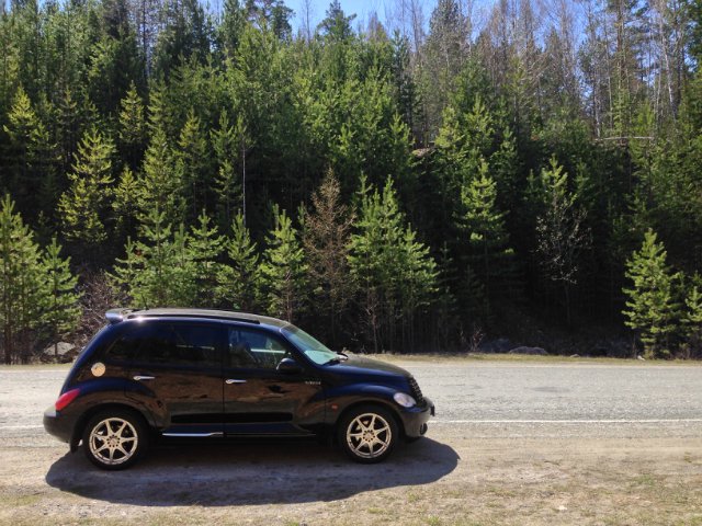

И вообще там 121 км кажется :) Просто отдыхая - 100 с гаком не так проблематично... Всегда у супруги найдется причина заехать в другой большой город :)
А потом... А потом... фотосессия ;)

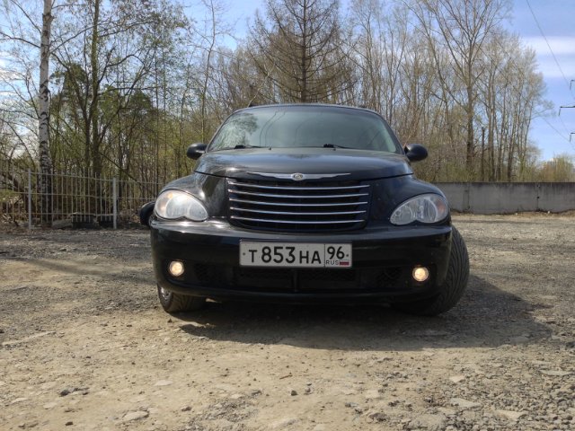

Заезжайте в гости, черный с синим хорошо смотрится!!!

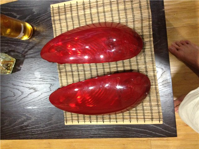

приколхозился на днях, залепил фары задние ораклом красным(прозрачным), на черном цвете хорошо смотрится!!! могу фото выложить позже если кому-то интересно)))

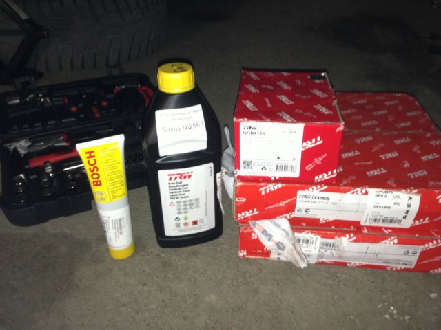

поменял недавно тормозилки, поставил TRW полет классный, так как родная система тормозная тоже TRW
и цена не кусачая:
trw df4190s 1022pX2 диски
trw pfb 501 295p жидкость
trw gdb 4118 1528p колодки
bosch 5 000 000 150 158p смазка
замена жижи 300р
итого 4325р
все кроме жижи менял сам, это просто, цены розница!!!

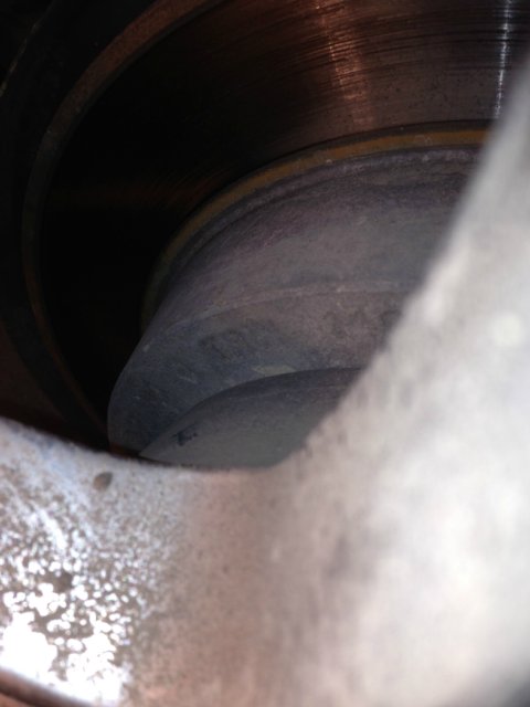

надпись TRW на оригинальном заднем диске)))

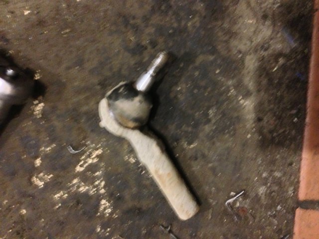

поменяли наконечники рулевые, стояли делфи TA 2289, забрякали не проходив и 10ткм, вот что с ними стало:
палец болтался как г сами знаете где, смазка высохла все заржавело))
поставил сидем 91033 очень похожи на оригиналы, пыльник хороший, без масленки, наконец-то в машине ТИШИНА и машену не ведет!

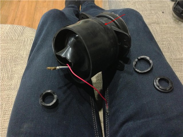

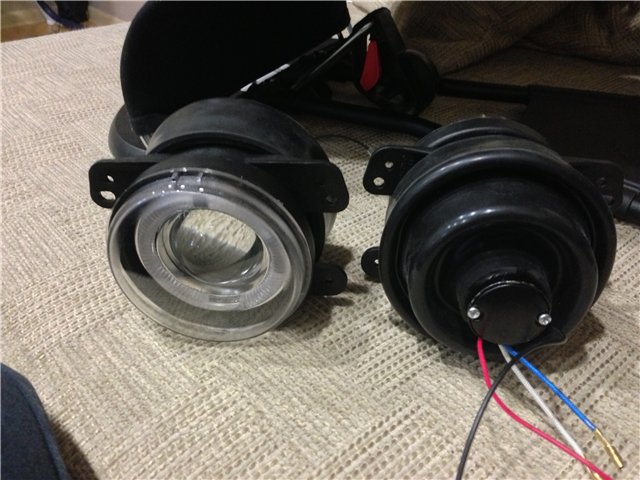

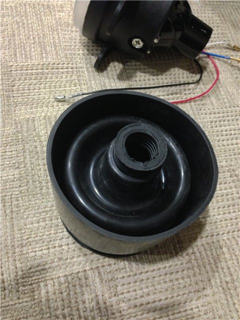

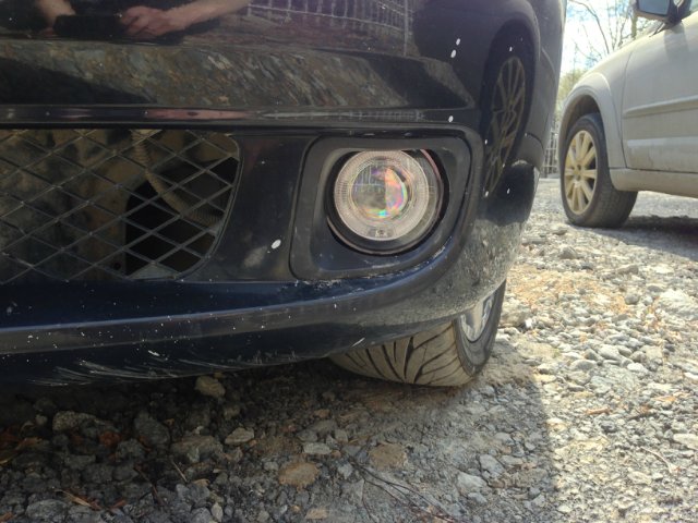

дошли руки и до туманок, для герметизации нам понадобятся:
1 два пыльника внутренних гранат от нивы (130рХ2)
2 четыре хомута металлических (2 больших и 2 маленьких, нивовские не берите, они не подойдут)
3 герметик
4 тонкие трубочки металлические(можно даже тормозные, для вентиляции и отвода теплого воздуха)
пыльник
отрезаем лишнее, ставим трубку и затягиваем хомутом
тут тоже хомут, и не забываем герметик, чтоб лишнего ничего не попало внутрь
получаем 2-х мопсиков

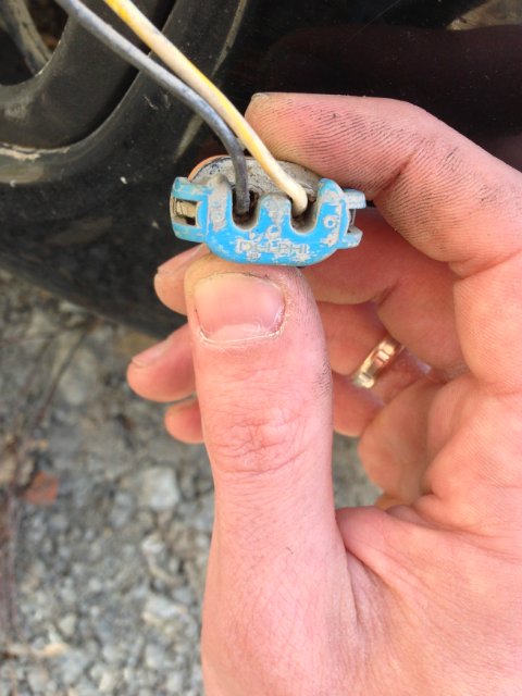

осталось только переделать проводку с H11 на H3, есть пару идей как это сделать чтоб не крамсать провода! так что знайте с чем придется столкнуться, покупая данный девайс
Цена вопроса: 4 350 рублей

Только проверил как светят, примерно как сток, только линия очень четкая, ксен если поставить будет хорошо и слепить не будет, в отличии от всех рефлекторных туманок
