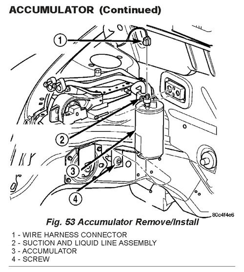

15 -это видимо вывод со стороны испарителя А/С (мелкая картинка), фильтр-осушитель закреплен болтом к кузову, будете заказывать не забудьте об уплотнительных кольцах трубок (одноразовые)
Значица так! Есть возможность взять:
- 5017441AA - Аккумулятор, кондиционер - 2820 руб.
- 4796564 - O-кольцо, кондиционер всасыв. линия (2 шт.) - 205 руб.
+ доставка 200 руб./кг веса.
Все Мопар.
Доставка 1-2 недели!
Пиши в личку.;)
41krieger
Во всей этой истории есть одно но. Почему он накрылся?
Сам по себе он накрыться не может, нечему там накрываться. Это в принципе фильтр влагоотделитель. В нем ничего нет кроме сетки и гранулята, который и втягивает в себя влагу. Сетка может забиться из-за неисправности компресора (стружку кидает). Гранулят пересышаеться если система долго стояла открытая. Это в, принципе, и есть две причины из-за которых меняется эта штука. Так что заставляет задуматься...
neono
накрылся он от того что шланг гидроусилителя протер его с одной из сторон. Как так получилось я не знаю. Шланг уже закрепили. Видать он болтался и при натяжении что-ли протирал этот бачок.
41krieger
Ясно... Про механическое повреждение я и не подумал. :D :eek:ccasion5:
