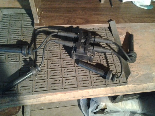

Пссс, парень! не хочешь немного катушек за просто так?
Катушки нужны? Лежат в гараже ждут своегочаса.

Термостат поменять не проблема. Но после перегрева стал очень плохо заводиться. Но едет так же бодро. Так что теперь решаем проблему дальше.
SerhioRamos, твоё обращение к кому?
mironica
Ко мне!))) а по проблеме! Меняй катушку, провода, свечи, ( если плохо заводится!) после перегрева в них гарантии нет!!!
