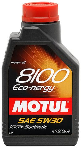

Давно уже лью MOTUL:
и мне всё нравица,между заменами долив 0,5л,100%синтетика....
Binarymind
Stalker вы используете это масло зимой и летом одинаковой вязкости да?
