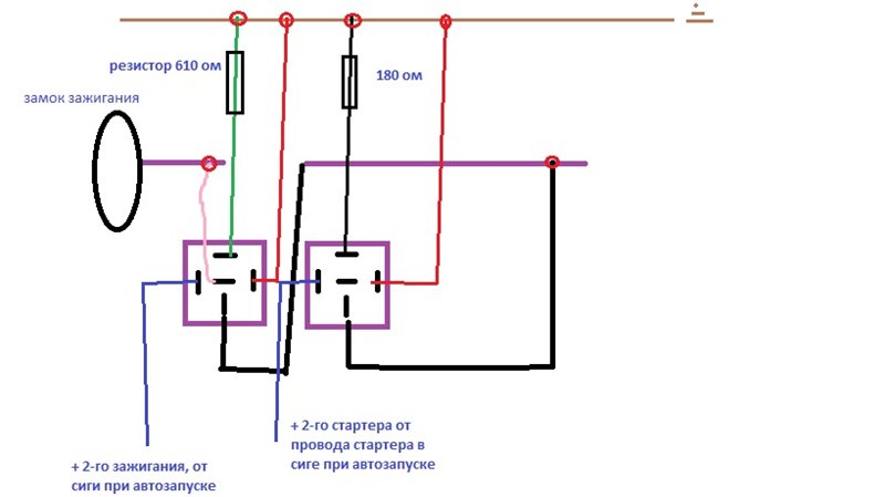

vovan1972, посмотри карту монтажа в моём предыдущем посте: на рестайлинговых пити "два" стартера и зажигания, которые нужно разводить реле к массе через определенное сопротивление.
И никакой кан-модуль не научит машину заводиться...
Ещё придется мотать обходчик иммобилайзер(((

По поводу двух стартеров еще не вкурил........
vovan1972
По поводу ЦЗ понятно массу через сопротивления, пока не понял только где этот провод светло зеленый с черной полосой.

СтАртера (и по моему зажигания) в пт два - потому что ипливая мультеплексарная система. без него не работает.
Фиолетово-коричневый провод подключается в разрыв: к нормально-замкнутому контакту реле хвост,который идет от замка зажигания; к общему контакту реле нужно подключить вторую часть провода. Нормально-разомкнутый контакт реле через сопротивление на массу. Еще нужно сделать так, чтобы замыкалась катушку только при автозапуске.

Не нарисуете схемку. я про замок зажигания. потому что вы тут говорите немного не так как на схеме по ссылке несколькими постами выше.

чет я не припомню... по мануалу фиолетово-коричневый, себе давно ставил...
при включенном зажигании замкни через 180 ом на массу - должна пропать музыка как при заводке, так и вычислишь

2 зажигание и 2 стартер берем те же самые провода с сигнализации для автозапуска???
