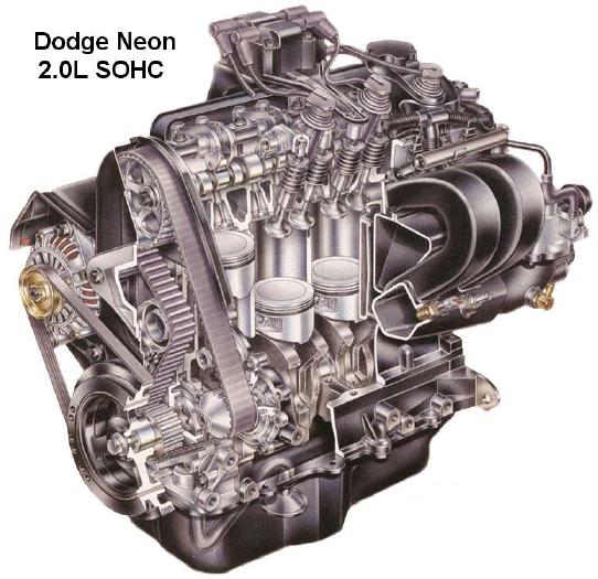

Здравствуйте, подскажите собераемся покупать новый двигатель на ПеТю 2000года 2.0L. подойдет ли двигатель от CHRYSLER NEON 2,0 16V ?
Лерыч
двигатель тот-же - ЕСС.картер,коллекторы и т.п. свои.поставить можно с небольшими переделками.
Kit
На неонах первого поколения (1995-1999) стояли движки ECC(2.0 16V DOHC) либо одновальный (2.0 16V SOHC) A588, на неонах второго поколения (с 2000года) движки стоят одновальные А588.
novo
GT Cruiser
чиста для повышения техграмотности - 16клапанные бывают одновальные?
41krieger
Бывают. :rtfm:А еще бывают двигатели с одним распредвалом и двумя коленвалами. Или с одним коленвалом и без распредвала, или воабще без распредвала и без коленвала...:D
Kit
П-папрашу м-минуточку!:D
Двигатель CHRYSLER A588
Объем 1997 см. куб.
SOHC
Клапана: 16
Цилиндры: 4
Диаметр цилиндра: 87.5 mm
Ход поршня: 83 mm
Мощность: 132 л.с. (98 kW) при 5600 об.мин.
130 ft·lbf (177 N·m) при 4600 об.мин.
Таки да, бывают.
