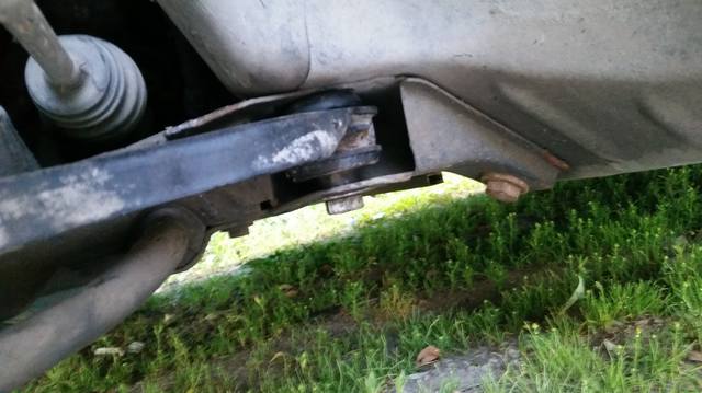

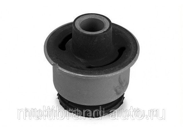

все началось с того что поменял стойки и машина стала плохо управляться - сбился сходразвал. на сервисе делать его отказались в виду плохо состояния задних сайлентблоков передних рычагов - они реально почти вылезли из металлической оправки.
нашел на эксисте самые дешевые за 433 рубля.... но качество чую не очень да и ждать пару дней и сам их не поменяешь нужен пресс - а мне ехать 1500км до южных морей.
размеров родных сайлентблоков я не нашел да и подлезть по мерить тоже не смог - взял на угад и не прогадал

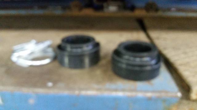

Салентблоки растяжки рычага от ваз2108 320рублей за комплект:lol::lol::lol::lol::lol:

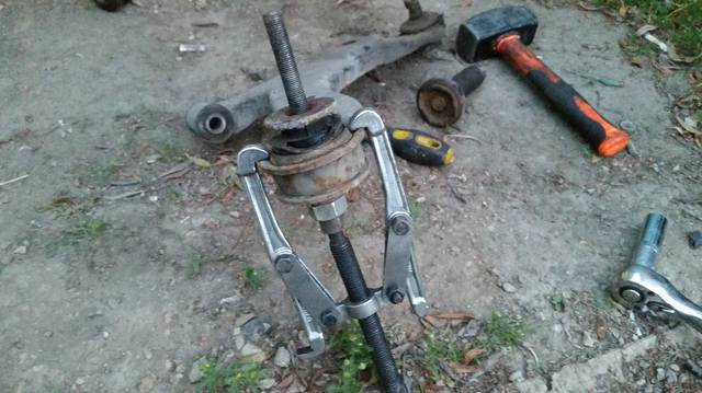

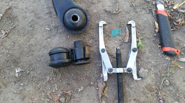

вырезал старые саленты, но оставил стальную оправку.
с помощью солидола и простого съемника вогнал жигулевские сайленты в рычаг прямо в оправку от родного.
Диаметры подошли - вошло туго но не слишком, сидит с хорошим натягом
Есть лиш одно но - родной сайлент высотой 62мм, жигулевский 52мм но я не парясь просто отрезал втулку 10мм от старых - все встало как нельзя лучше. - и даже ставить чуть проще.
Небольшая поездка показала чуть больший отклик руля, - но на гране субьективной погрешности. вибраций больше не стало -даже наверное меньше.

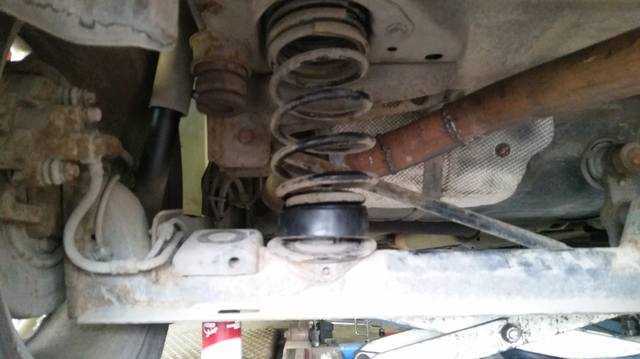

а вот еще лайвхаак
Подушки задней подвески 2108
пружины у меня были заУниженые(ебич какие то) отбойники запилены, но один фиг били
теперь все ок (+30мм)
