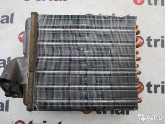

Заказала радиатор на моего Петю.
Вот что пришло. продавец утверждает, что это именно тот радиатор. От возврата отказывается.
В общем вновь ищу радиатор(((((

какой-то он бэушный на вид. Уже только за это вернуть можно.
Freddie
Это явно не оно.
Разумеется, у правильного радиатора трубки выходят под углом 90 градусов к его плоскости и предназначены для подключения шлангов. А на фотке — "кривые" и под фланец. Хотя в остальном сам радиатор очень похож на оригинальный.
