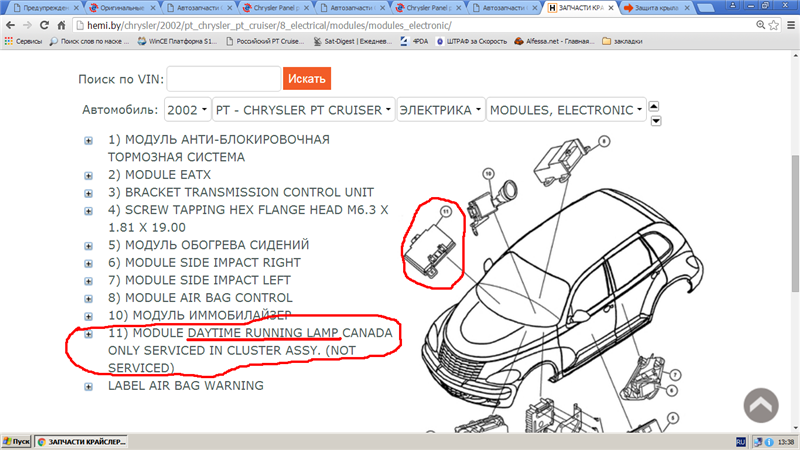

Кто знает по какой линии на дорестайле включается дальний свет - по "+" или по "-" (дабы не искать/изучать электросхемы :) ? Думаю сделать ДХО из дальнего света при помощи ШИМ-контроллера (продаются готовые), единственное что нужно знать - по какой линии управляется включение фар.

дальний горит в половину накала при движении... включается сканером, при этом не горит подсветка в салоне и габариты сзади...
Пожалуйста про сканер поподробней,это к фирмачам или темсканером который приобрести можно? Так хотца чтоб не вся елка светилась .
miron
А кстати, как на дорестайле реализовывался "канадский" свет? Но даже горение в полнакала убивает фару. Моё видение таково - вместо противотуманок ставится переходник под круглые противотуманки и туда ставится диодный, круглый фонарь. По размеру подобрать не проблема, а на рестайл вообще миллион вариантов.

сканер используем оригинальный Wi-Tech
DRB3 рестайл уже не потянет. на дорестайле ДХО программно не включить - дремучий он для этого
подъемник№6
нет, тут не столько важен статус дилера, сколько наличие прибора и специального софта - 99% московских дилеров при слове ДХО испытывают ужас...

У меня на рестайле не было противотуманок. Купил TYC (аналог родных) и используя штатную проводку поставил доп.реле и кнопку с подсветкой (на стрекозе нет вкл противотуманок). Теперь их использую как ДХО и включить их можно в любой комбинации при вкл зажигании. Возможно колхоз.
