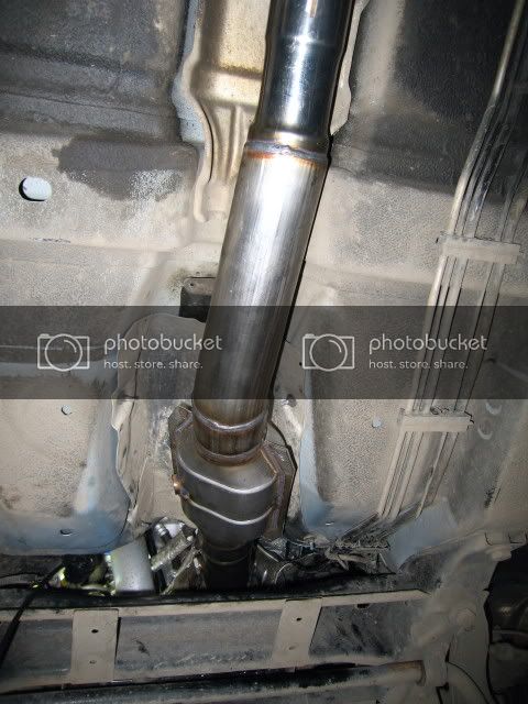

В субботу установил трубу и переходник. Все прошло нормально, только с переходником пришлось повозиться. Слишком трудно было добраться до болтов, которые крепят его к выпускному коллектору.
Старая труба снята, старый переходник еще предстоить снимать:

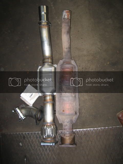

Вот две трубы рядом. Разница заметна:
Вот еще:

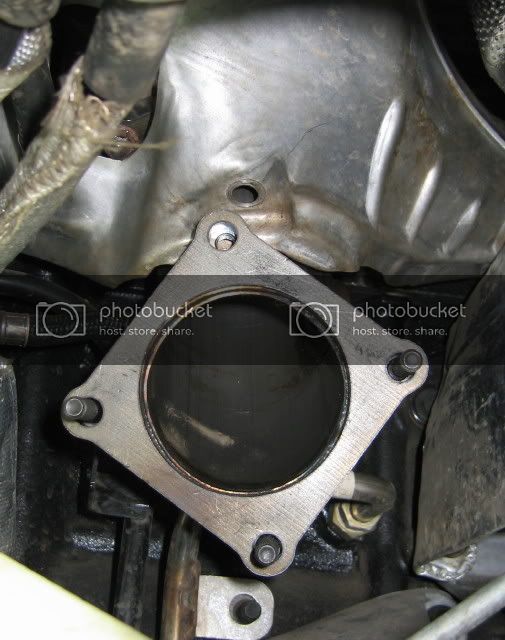

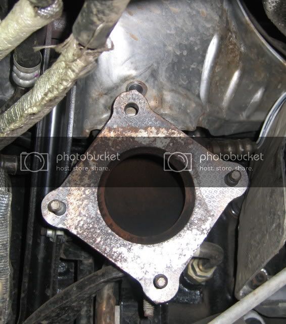

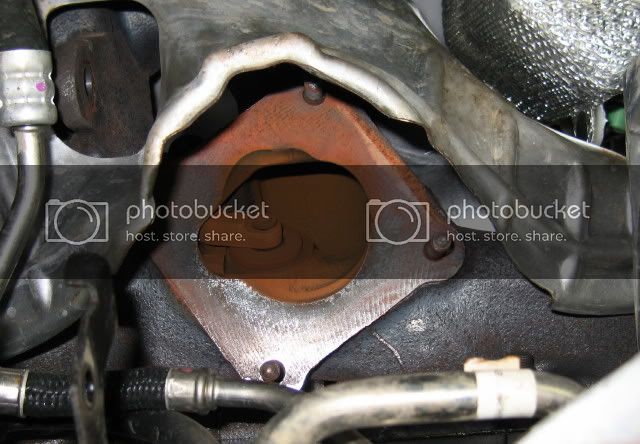

Вот и переходник сняли. Отверстие выпускного коллектора сильно огорчило. Оно не только маленькое (но все же несколько больше, чем выходное отверстие переходника, но оно еще и заблокировано изнутри. Воздух поступает откуда-то сбоку, с пассажирской стороны:
Мож., пустое все это? :evil:

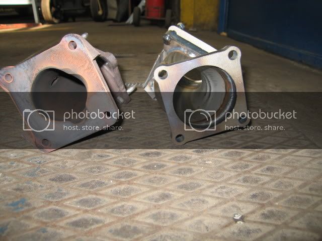

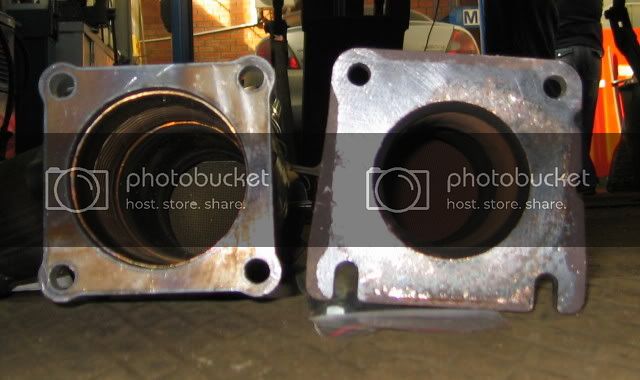

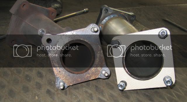

Два переходника рядом. Входные отверстия:
Они же, только отверстия - выходные:
Вот уже после долгих мучений наконец-то установлен новый переходник:

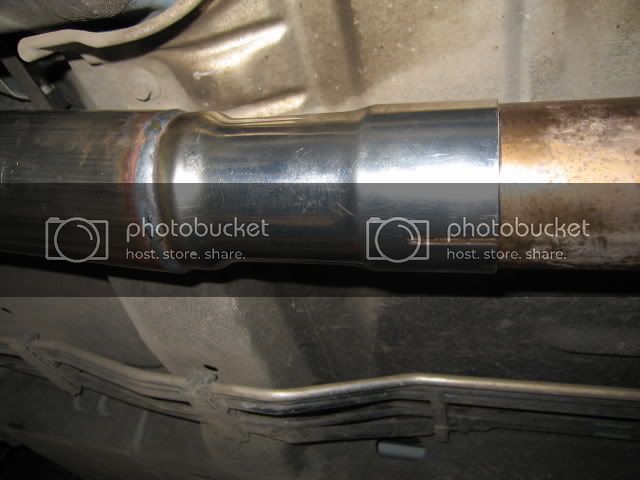

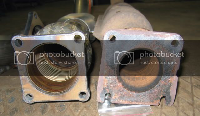

На входном отверстии последующей части выхлопа было двойное сужение, которое уменьшало диаметр трубы с 2,5" до 2.25":
Эти сужения были срезаны, и минимальный диаметр труб теперь 2,5":

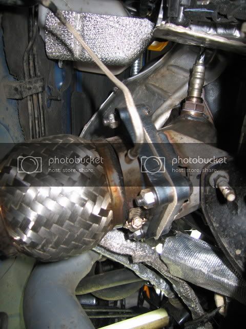

Вся конструкция в сборе с дополнительным датчиком температуры выхлопных газов. Дырку под датчик пришлось сверлить с использованием трех сверел различных диаметров. Сразу сверлом нужного диаметра просверлить не получилось. Слишком прочный материал трубы, что порадовало:

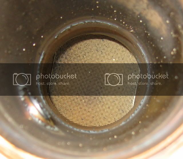

Вот что не порадовало, так это то, что катализатор внутри новой трубы был несколько засорен каким-то мусором, что, конечно, не способствует его пропускным способностям :evil: :
Штатный катализатор выглядит намного чище:
