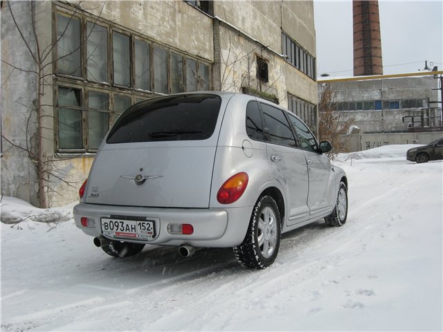

В результате поездок по зимним дорогам передняя подвеска начала постукивать на кочках.Для ремонта были закуплены и установленны рычаги передние, наконечники рулевые, сделана регулировка схождения.
Поменяли масло, раньше лил 5w30 Мотюль эко энерджи, от замены до замены(5 тысяч миль) съедал почти уровень(примерно литр).Было принято решение что при таком пробеге (82000 по одометру) можно бы и погуще немного заливать, перешел на 5w40,тоже Мотюль. Пробег уже 2 тысячи миль(включая поездку в Москву,достаточно скоростную), уровень масла не понижается(что не может не радовать).
Наконец то забрал переходник для штатной магнитолы от Сайбера, все установленно,все довольны.
Artemus
Забрал свою ВАНну с очередного ТО
заменены колодки и тормозные диски, отремонтированны оба передних суппорта(куплены два ремкомплекта), заменены масло и тормозная жидкость ,все фильтры.
