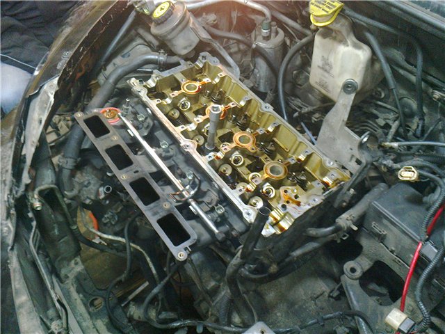

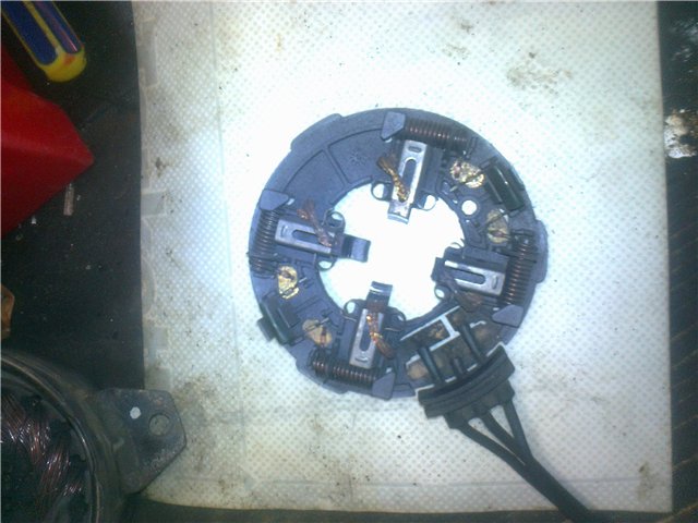

Imortall
Термостат оказался не виноват. Кончилась щетка на моторчике вентилятора.
Поменял прокладку. Всё собрал. А машинка не заводится (((((
Искра есть, бензин поступает. Мотор крутится без посторонних звуков. Не заводится(((
Перепроверил всё по 20 раз.
Все клемы одеты. Ошибок никаких не показывает. Но, что странно даже 1684 не показывает!
И при заводке лампочка ЧЕК моргает(((
Друзья, подскажите при установке распредвалов шпонки должны быть сверху или снизу?
Метки выставлены правильно, всё совпадает.
Вот она, причина кипичения :ireful3:
Imortall
Причина найдена.
При установке распредвалов загнули клапана :dash2:
Сейчас дочку в школу отведу и поеду второй раз голову снимать. Блин.
Совет будующим поколениям.
"Не умеешь-не берись!"
Imortall
Моя эпопея продолжается :)
Поменял и притёр клапана.
Без сухарей держат и бензин и керосин.
Собрал движку в ... кажется пятый раз ... не заводится!!!
Пока собирал голову сорвал пару резьб под постелями.
Нарезал на следующий размер болта.
Померил компрессию. На каждом котле не доходит и до 2 атмосфер!
Появилась мысль скатить машину в овраг и поджечь.
ОПЯТЬ СНИМАЮ ГОЛОВУ!!! :dash2:
Ставлю распредвалы на снятой голове, переворачиваю, клапана на закрытых цилиндрах не доходят до седла на 0.3-0.5 мм
И даже при таких дырках компрессия была 2 атмосферы.
Хорошая поршневая))
Всю следующую ночь чешу макушку и думаю почему так.
Длинные клапана? Притирал и протёр сёдла на 0.5 лишних мм?
Утром поехал в Механику со спецами общаться.
Объяснил как смог ситуёвину.
По глазам видел что спецы очень хотят поржать ....
Первый вопрос который мне задали по делу "Гидрики продавливал?"
Блин! Ну почему я сам до этого не допетрил? Потому что не спец, а любитель)
Они же КОМПЕНСАТОРЫ!
Попробывал в тисках зажать гидрик, действительно башка уходит внутрь и потом с небольшим усилием продавливается рукой.
Что и требовалось.
Надеюсь всё получится. :shok:
