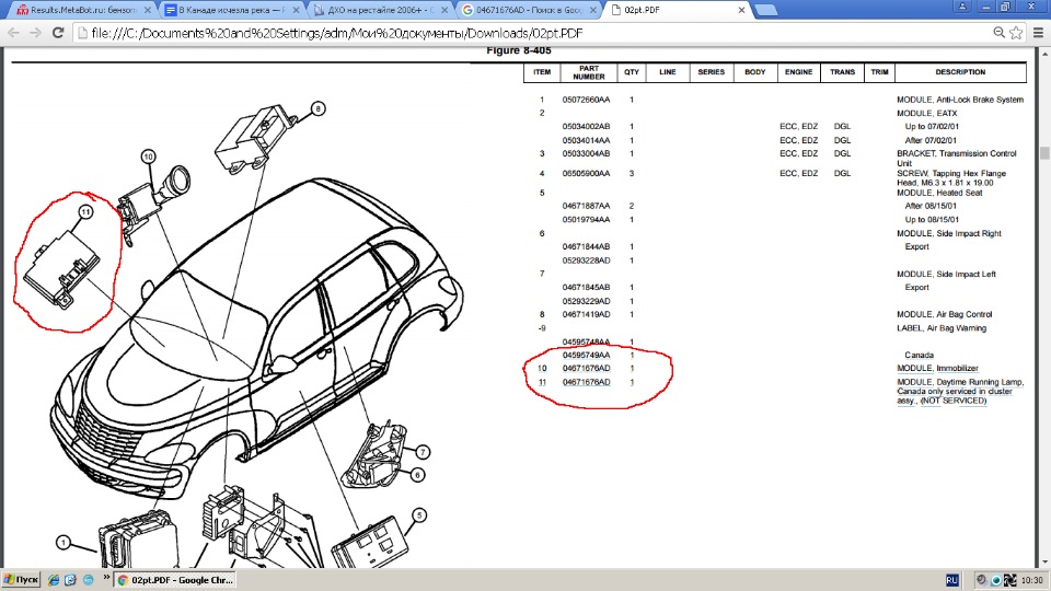

вот, для канадцев:p
04595749AA 1 Canada
04671676AD 1 MODULE, Immobilizer
04671676AD 1 MODULE, Daytime Running Lamp,Canada only serviced in cluster
assy., (NOT SERVICED)

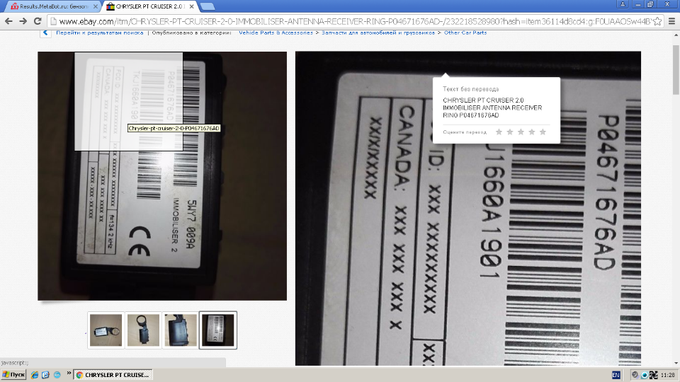

Rutenium
в картинках:
добавлю.
значит всё сидит в ИМО, и можно....
