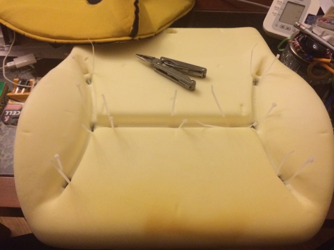

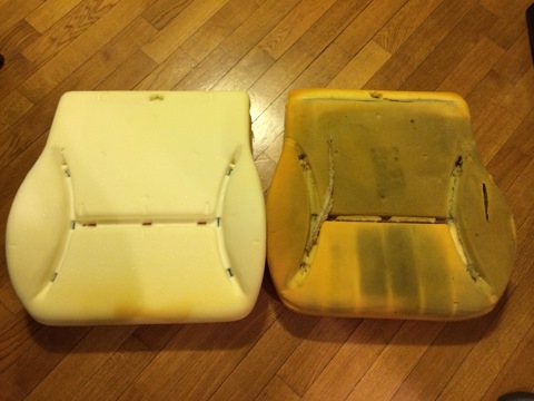

Всем привет! Недавно менял поролоновый наполнитель водительского сидения. В принципе, ничего сложного нет. Обивка крепится проволочными колечками. которые я откусил, при установке их заменил пластиковыми хомутами-стяжками.

Сама подушка
Новая и старая
Хомуты вместо проволочных колец

Привет, делал всё тоже самое только колечки не откусывал, а разжимал. Ничего сложного в замене чехлов на ПиТи нет.

Я покупал на ебэе. За одну подушку отдал 3 тысячи рублей (подушка + доставка). Небольшая засада была в том, что продавец не Отправлял Россию, пришлось просить приятеля помочь (у него есть ящик в шипито).
Искать по ключевым словам "front seat cushion"
Кстати, снятую обивку сидения постирал....грязи ли вымылось очень много! И это несмотря на то, что я делал дорогую химчистку ((
