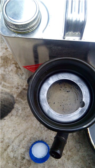

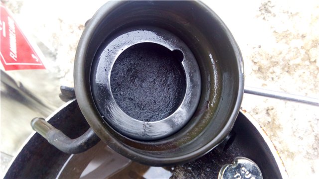

Ребятушки! Кто занимался переборкой насоса ГУРа нашего, насчёт ссальника записал размеры, а вот подшипники какие там, может, в курсах кто? Воем насоса окрестности оглашаю, народ косится (кто в теме, видно сразу) Стыдно, блин)) надоело :)

И ещё раз спасибо за совет!:good::good::good:
Как было, когда разобрал:
Промежуточный результат:
Окончательный забыл сфоткать, ну там просто почти совсем чистая сетка. Шум практически ушёл, совсем на холодную есть, пока жижа пожиже не станет:D Но по сравнению с тем, что было- небо и земля
pulse
Декс, 1) перд снятием бачка ты жижу сливал? каким способом?
2) как отковырять верхнюю часть бачка? там вроде как то все завальцовано-запрессовано..

Большим шприцом (20мл) и надетым на его носик тонким шлангом выкачивал жижу, крышка там на нескольких зажимах- аккуратно их отогнуть надо, чтоб не обломить, между крышкой и бачком- резиновая прокладка
