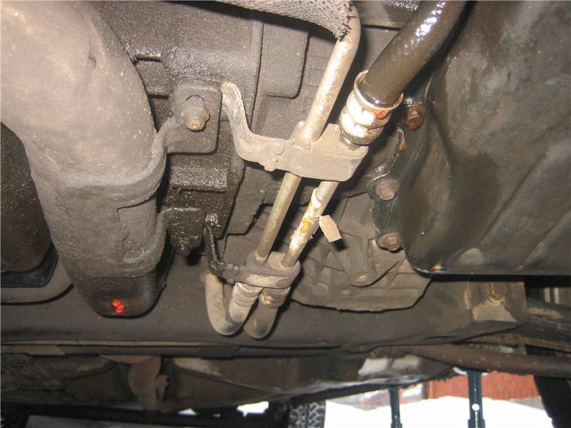

Господа, подскажите пожалуйста (фото)
ILYA
Это это за шланг сдвоенный, особенно правый, где красная капелька.
maestro116
Точно не скажу, еще не лазил. По логике вещей, это маслопровод маслоохладителя АКПП, должен идти в нижний бачок радиатора
41krieger
Не, Вы мне определенно нравитесь, я не знаю, но скажу...:D
Это шланги гидроусилителя руля...:rtfm:
ILYA
ы
Да вот не пойму, смотрю сейчас мануал.

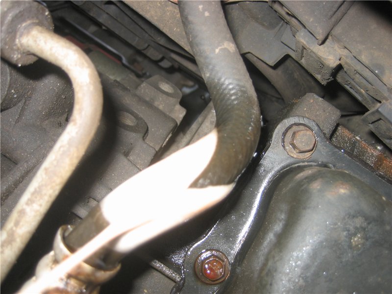

Идет то он к радиатору к маленькому. В мороз позавчера у меня видать лопнул этот шланг. Руль тугой, жижи нет. Я прогревался и заметил что капает, решил не ехать. Сегодня потеплее, я долил жижи и завел - из него ее гонит или нет - не пойму. Может на него льет сверху. Ямы нет, я поставил на стойки машину и подлез туда фотоаппаратом.
Я тоже думал, что это шланги охлаждения коробки. Шланг ГУР высокого давления менял летом, ставил оригинал из Америки. Вот видать не выдержал.
Вот даже видео снял. Но до конца не ясно, либо он порвался вверху и её гонит из него, либо она откуда то капает. Хотя по логике, вся хрень гидроусилителя внизу около рейки.
Вот даже видео снял, кто че думает, шланг этот сочится? Очень он похож на тот, что мне привозили.
Бежевая на шланге - это жижа течет. Видео ниже

ILYA
Как теперь то быть. Можно как нибудь кусок поменять или опять 3 недели ждать новый.
А то их в наличии нету нигде.
Спасибо за помощь.
подъемник№6
как Виктор уже написал - это шланги ГУРа - на турбе они свои... идут от насоса к рейке - из рейки к радиатору охлаждения - из радиатора обратка выходит к бачку...
поменять куском не получится - течет по завальцовке...
з.ы. про наличие - на прошлой неделе поставили клубню последние - 4500 за шланги...
