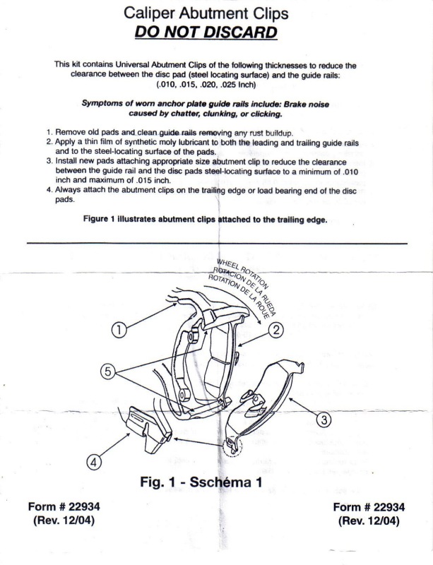

Итак, что мы знали ранее про эту ситуацию:
- гремит именно внутренняя колодка, она бъется в конвульсиях между скобой и суппортом (у внутренней колодки нет крайних пружин - только центральное крепление внутрь поршня, поэтому при ослаблении крепления колодка начинает вращательные движения относительно центра)
- со временем на скобе суппорта появляется выработка в местах посадки колодок и мы эти места завариваем и шлифуем вровень, ну и конечно при сборке проверяем направляющие смазываем чтоб ход был легкий и тд
НО это всё, давало разовый эффект.

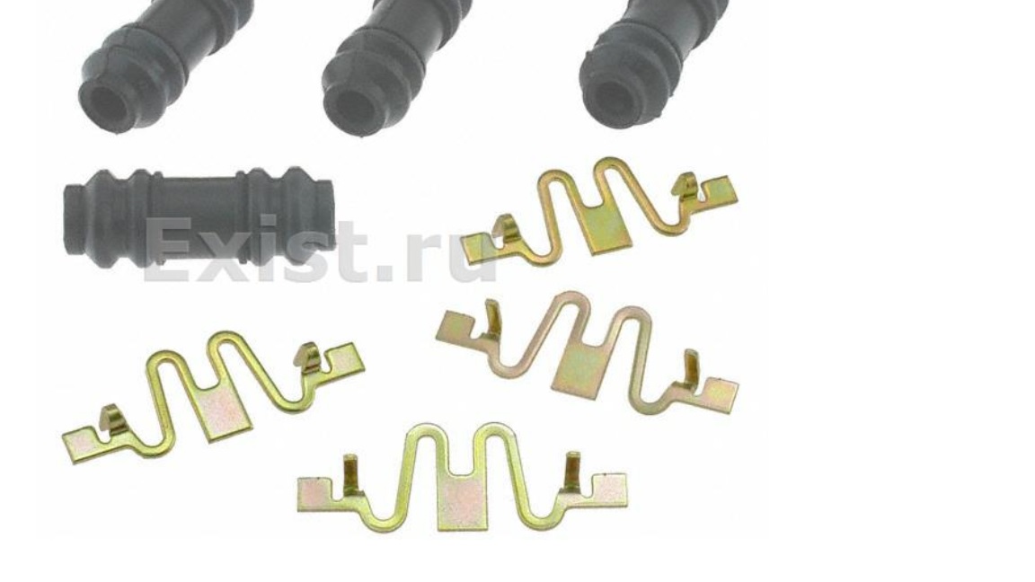

Для решения проболемы покупаем ремкомплект суппорта с поршнем.
236923 FRENKIT Ремкомплект суппорта + поршень (производство Испания)
обращаю ваше внимание что поршень металлический!
==смотрите фото.
