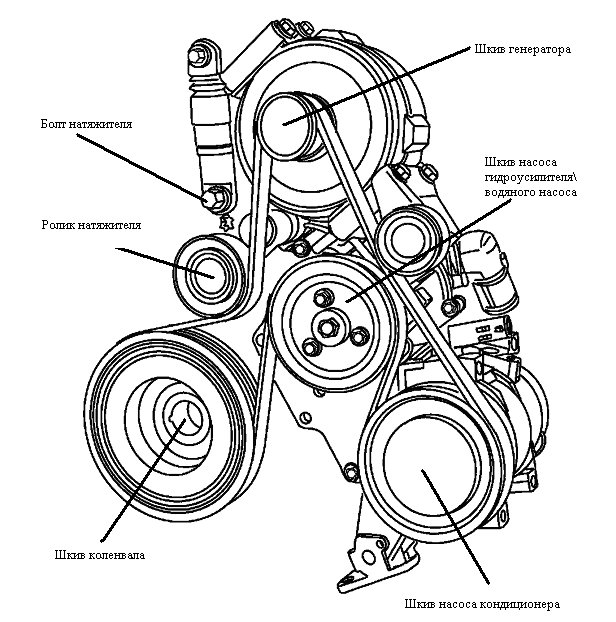

Представляю отчет о замене ремня.
1. Снимаем правое переднее колесо.
2. Снимаем пластиковую защиту ( правый подкрылок, нижний и правый щиток защиты моторного отсека).
3. Снимаем старый ремень (перерезаем ножом).
4. Тщательно очищаем ручьи шкивов коленвала и насоса кондиционера, от этого зависит долговечность устанавливаемого ремня ( я использовал обломок ножовочного полотна для дна ручьев, ромбовидный надфиль – для боковых стенок и наждачную бумагу – для наружной поверхности шкивов. Но, конечно, без фанатизма, металл не надо пилить). До шкива генератора инструментом не добраться, проверяем его ощупыванием, но, обычно, на нем нет загрязнений.
5. Одеваем ремень. Сначала на шкив генератора (сверху), затем, мимо ролика натяжителя, на шкив коленвала, и, затем, на шкив насоса кондиционера. Подтягиваем ремень к шкиву гидроусилителя, Отводим ролик натяжителя ключом на 14 с удлинителем длиной 30-40 см ( длиннее на земле не поместится) вращая болт натяжителя по часовой стрелке (к болту можно подобраться тольно снизу), одновременно надеваем ремень на шкив гидроусилителя (он гладкий), а затем поправляем ремень на шкиве насоса кондиционера. Операцию выполнять проще вдвоем, но можно и одному.
5. Кратковременно включаем стартер, убеждаемся что ремень попал во все ручьи, устанавливаем снятые детали, и наслаждаемся легким вращением руля.
