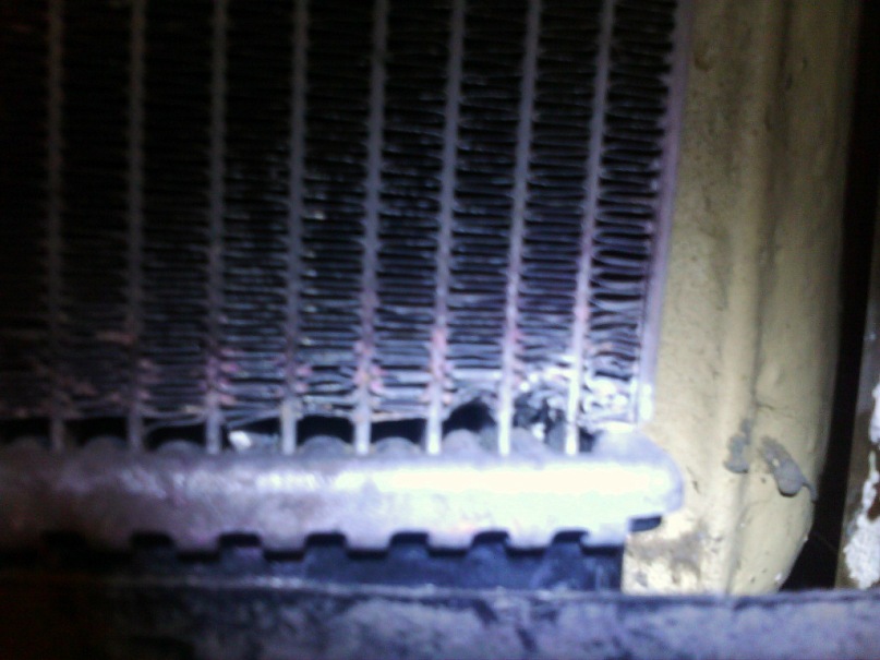

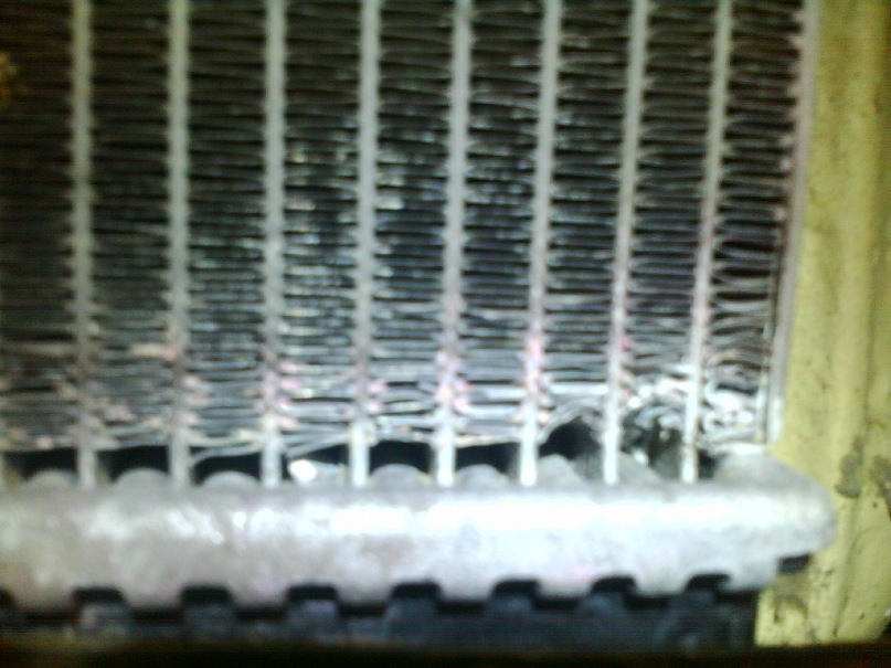

справа внизу второй ряд.. есть течь.. подскажите..что лучше сделать с ней?
Вот на этом фото лучше видно!Справа внизу.. второй ряд(справа)между ребрами есть течь.. где то 5мм от полки
Kotik85 Jura
нет.. проверил только что течь справа,2 ребро где начинается перегородка.. немогу обвести точное место и программы нет.. может подскажет кто что ж сделать можно
Kotik85 Jura
Cool-tm? Есть соображения,что можно сделать? Я купил двухкомпонентный американский клей на основе эпоксидки и агдезита вроде!Поможет ли?
COOL-TM
Не знаю... Я уже писал чем заклеил...только в каждый слой добавлял кусочки марли для прочности, вышло 3 слоя. Держалось мёртво;)

эх.. COOL-TIM не помогло мне с радиатором,сегодня утром заметил опять,что радиатор течет.. совсем не так как ранее,решил через пару дней снова снимать и везти в медный цех,пусть там запаяют его по полной программе!А такие надежды были на этот двухкомпонентный клей ...((((
COOL-TM
Наверное твой клей не предназначен для клейки радиаторов.... Запаять по любому будет надёжнее:good:
