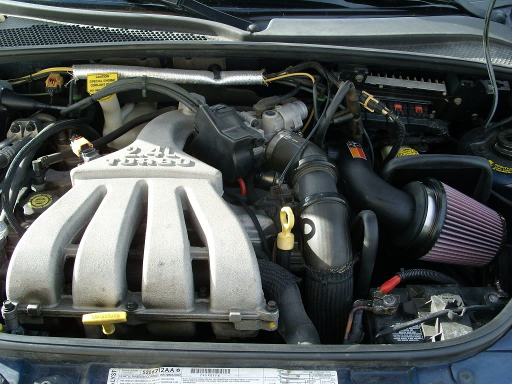

Как-то ты намутил Лео по другому , у нас впуск сверху стоит , и дроссель видно на картинке , а у тебя внизу стоит, хотя на неоне (у меня был 95 года 2,0)именно так сделано.
http://gt-shop.ru/tuning/Air Intake/Cold Air Intake/Chrysler/PT Cruiser/2003-2005/401339/
так у меня впускной коллектор стоит от срт-4,они в крепеже к головке блока и топливной рампе одинаковые,только от срт идет снизу,он более производительный чем от джи ти,именно поэтому у пити 220 лошадок,а у срт-4 234 лошади с тем же двигателем. Но я бы оставил и от пити,мне пришлось бы просто пилить капот,но я не захотел. он не закрывался с питишным коллектором.
вот как на срт
а вот как на пити
