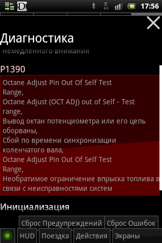

Недостаточная производительность системы рециркуляции выхлопных газов (EGR).А 0401? Что-с выхлопной . Чего-то там не соответсьвует
Возможные причины:
— неисправность датчика дифференциального давления (DPFE);
— забиты нагаром трубки EGR;
— неисправность клапана EGR;
— клапан EGR не открывается из-за отсутствия вакуума.
http://www.obd-codes.com/p0401
