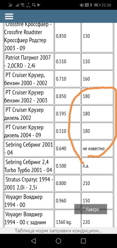

Предыстория : клинанул компрессор кондея решили заменить ну и промыть все что осталось)) А кто подскажет после замены радиатора, испарителя и компрессора сколько масла лить в систему??? За ранее благодарю за ответы.

Компресор с завода заправляется полным объемом масла необходимым для всей системы. Единнственная проблема состоит в том, что никто не может сказать за качество масла. Оно тянет в себя влагу. И если компрессор долго лежал где-нибудь на складе, возможно масло уже не очень хорошее. По этому, слить все масло с компресора, а при заправке залить такой же объем свежего масла.

Мда компрессор то уже стоит на машине тем более не оригинал и вся система собранна осталось заправить а если не сливая то масло нового подлить? Перебор будет?

Можно и подлить, большой проблемы не будет. Излишки соберутся в конденцаторе (радиаторе). Так же если заправить немного больше хладогента чем положено.
Блин не пойму почему в 2000-2002 710 грамм хладагента а с 2002 меньше
Экономика должна быть экономной.:D Дело в том, что 15-20% хладогента больше или меньше, практически не повлияют на работу климатконтроля. Этого не заметит ни один нормальный потребитель. А тут зеленые наседают, дырка в азоновом слое все больше и больше, вот и подсуетились.;) К стати, кто нибудь слышал про эту дыру что нибудь в последнее время? :rtfm:
