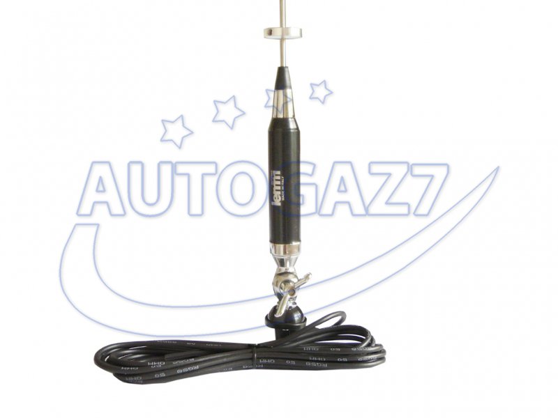

Zyhh
Взял таки Apollo. Пока ничего сказать не могу - не набрал опыта. А вот с магнитной антенной проблемка: ту, что мне предложили, будет сдувать. То ли магнит слабый, то ли крыша сильно горбатая... Прилепляю, имитирую ветер, штырь раскачивается и сворачивает магнит на бок... Пока временно поставил антенну коллеги по работе. С зажимом на кузов, у себя сделал на верхний угол пятой двери сбоку.
В понедельник поеду к парням, будем пробовать другие магниты. Не получится - оставлю на зажиме.

Аэротруба простая: качнул штырь пару раз и всё. Вот с площадью магнита и надо поэкспериментировать, меньшей площади возможно будет лучше стоять...
dexter24
Так это не модель ветра, это так... Как вариант, конечно, что антенна- полный кал, точнее, её магнит... Я своей антенной частенько задеваю низко висящие газовые трубы (тут, в Красном Куте у них газ поверху идёт, и арки иногда низковаты)- ещё ни разу не слетала... Ну и про трассу я уже упомянул...
Zyhh
Скорее всего магнит какашечный. У товарища стоит магнитка, такое же раскачивание не приводит к падению антенны. Поставил на его железо рядом свою - даже по усилию примагничивания всё понятно. Буду менять.

Антенну у товарища взял примерно такую:

Антенну взял на магните, тоже фирмы Оптим. Ставлю посередине крыши, кабель идёт из левого угла крыши. При необходимости антенна убирается на полку в багажник.
