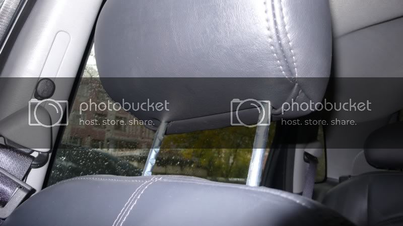

... ну нет, у меня точно круглые !У меня в передних подголовниках отверстия как раз овальные, вытянутые, а в задних - действительно, круглые.
Животрепещущая, однако, тема с наклоном-то получилась

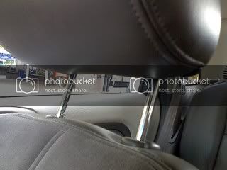

Не наклоняются они. Разбрал один, фотика с собой небыло, нечему там наклоняться.
а сколько уже разобрал ? ... бедные клиенты !Проверяю на каждой машине, которые приезжают. Пока ни на одной не регулировалось. ...
Эксперимент продолжается...

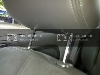

Нет, теперь уже не один. Сегодня попался один, ну и ... не удержался... Вот весь механизм регулировки, ничего такого, просто заклепка. Что интересно, рядом стоит такая же машина, того же года, обе лимитед на ней не регулируется (молотком не пробовал).Неужели я один такой везучий?
У меня наклоняются только передние,но без проблем совершенно.Скорее всего,существует несколько типов подголовников,гы-гы.Да знаем, знаем. Как его наклонить не знаем, прорези внизу имеются, а не наклоняется.
