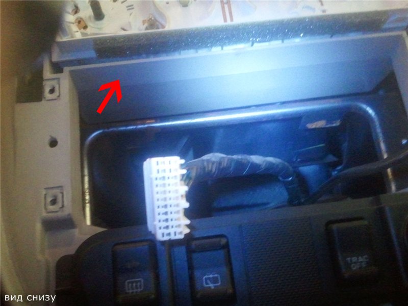

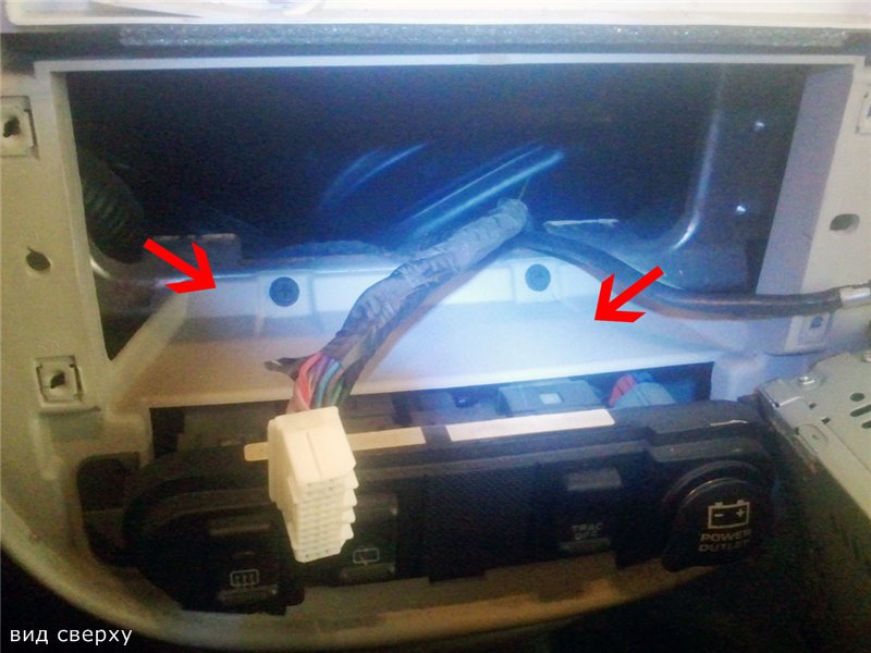

лишнее заделывал пластиком пористым, брал у рекламщиков, они из него таблички всякие делают, режется замечательно и наждачке поддается без проблем. Клей тоже у них брал, какой-то хитрый.
срез верхней части рамки
надрез нижней части рамки
belkins
Dream Cruiser
нижнюю часть рамки оставлять обязательно, без нее магнитолу не к чему крепить будет, а так она на ней просто лежит, у меня во всяком случае

belkins спасиб большое за советы, теперь начну делать. А сама рамка металлическая если убрать ее верхнюю часть, то ничего не станет тарахтеть или болтаться в передней панели?
belkins
Dream Cruiser
у меня ничего на тарахтит ))) можно попробовать так же надрезать в выгнуть как нижнюю

в принципе там не много резать, чет я запарился, там всего по ~0,7см сверху и снизу надо подрезать
