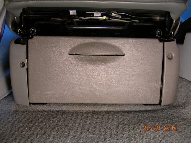

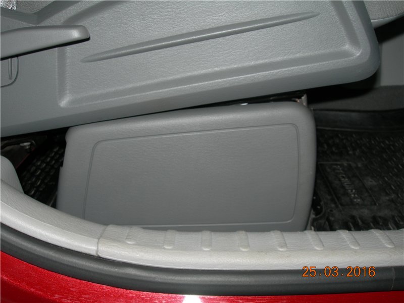

Ящик под сиденье пассажира.
Изначально ящик под сиденьем пассажира отсутствовал.

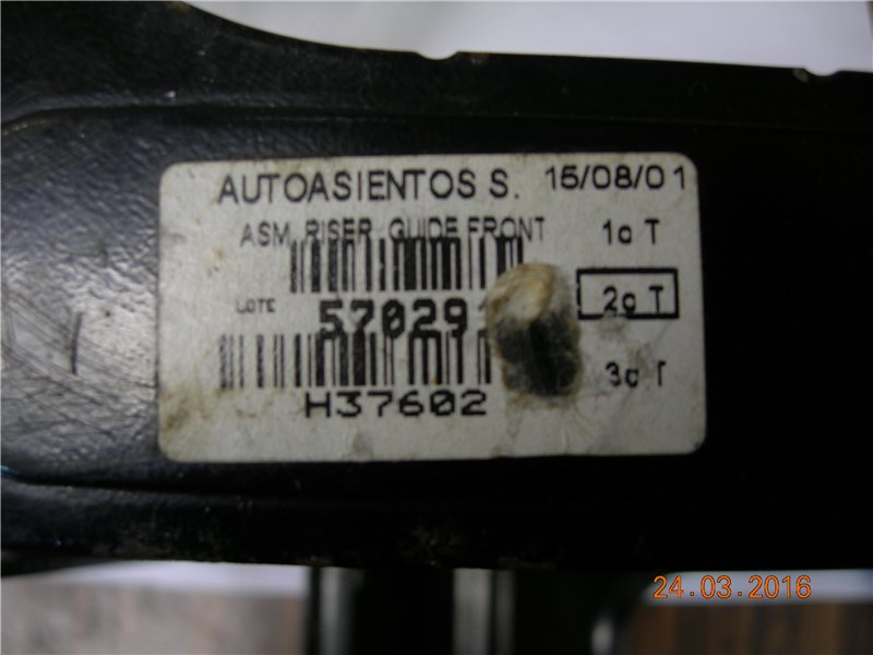

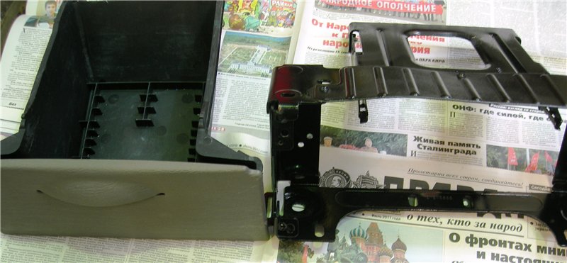

Решил исправить это дело и купил ящик с полозьями с авто 2001 года.
Сложного, при установке ничего нет.

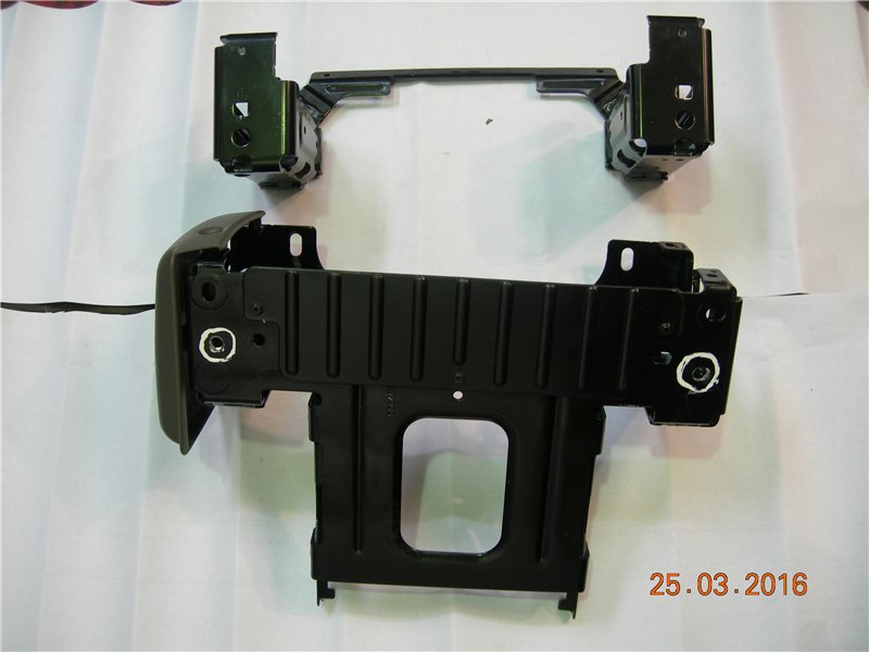

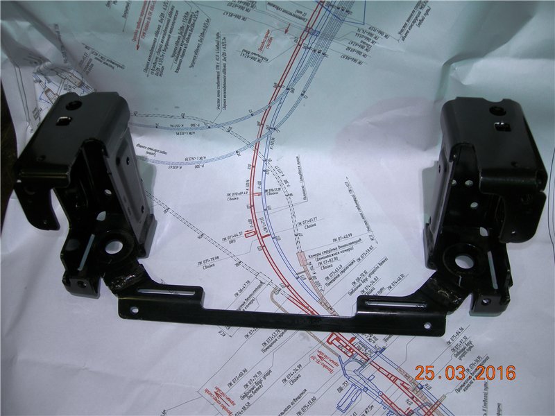

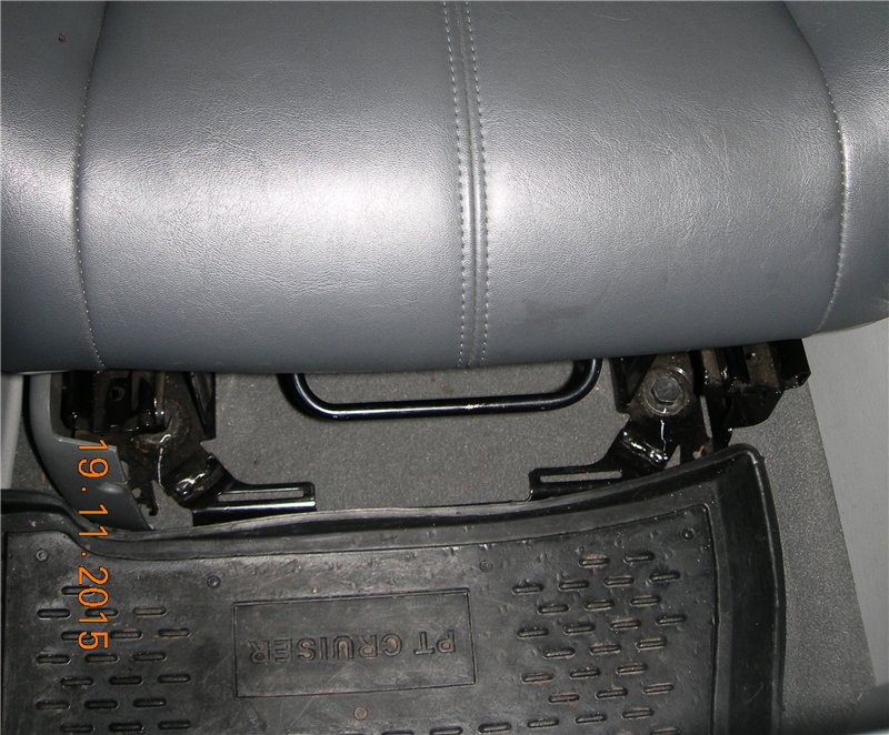

Нужно снять передний кронштейн сиденья без полозьев и установить вместо него другой- с полозьями для ящика.
Крепятся они снизу двумя болтами под ключ на 18, а сверху две гайки под ключ на 13.
Чтобы кронштейн с полозьями встал на место, пришлось просверлить два отверстия по крепёжные шпильки диаметром 8 мм.
На фото они обведены белым маркером.
Ещё пришлось переделывать крепёж боковой правой крышки.
Из-за несоответствия крепежа, крышка стоит с небольшим перекосом.

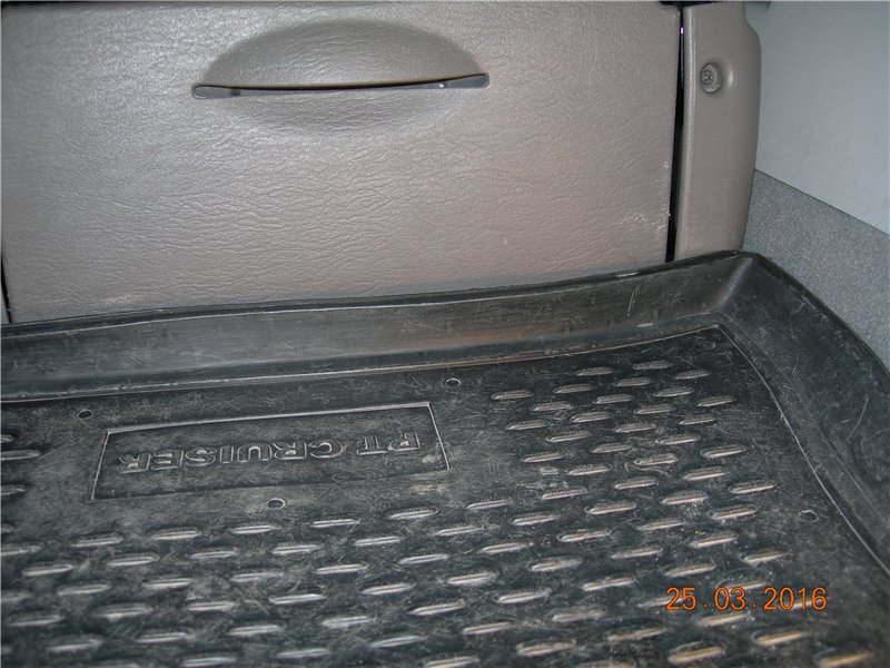

Выявился существенный недостаток ящика.
Его невозможно выдвинуть, когда на полу лежит резиновый коврик.
Ящик упирается в высокий бортик коврика.
Летом, когда будут лежать текстильные коврики, будет проще.
Ещё очень неудобно открывать ящик, когда сиденье пассажира сдвинуто вперёд. До ящика не дотянуться.
И последнее.
У меня остался не нужный кронштейн сиденья без полозьев.
Если кому нужен, отдам за пиво:drinks:
