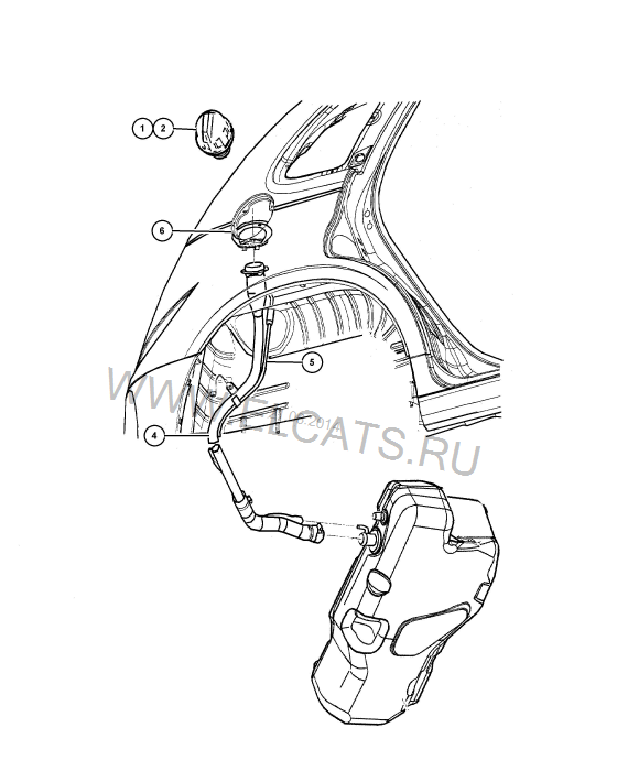

Залез сегодня к горловине. Печаааль. :( В отличии от схемы, трубочка обратки полностью из алюминия и приварена сразу к горловине. Еще и с каким-то диким изгибом у горловины, как на сливе умывальника. Никаких стыков и соединений :ireful3: В горловине дырка обратки надежно прикрыта вставкой под пистолет.
Вижу способы продуть обратку такие:
1. Распилить трубочку, продуть, вставить в место отреза бензостойкий шланг
2. Снимать бак
Пока нет желания делать ни то, ни другое. И шланга бензостойкого нет.
