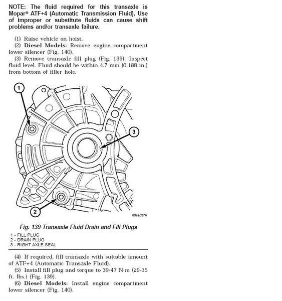

Где искать контрольную/заливную пробку? (см. картинку).
Holiday
Снял колесо - смотрю на полуось... Не вижу никакой пробки.
Можно поближе ориентир и как эту пробку насчупать/изъять...
Заранее спасибо
Holiday
Спасибо Сергей!
2002г. 2,2 CRD - Getrag 288 у меня под капотом купается в ATF-4 (как растолковали мне на предыдущей стр.)...
Я так понял по рисунку (это сторона обращённая к правому колесу у правой полуоси) пробка #1 контрольно/заливная.
Я её было нащупал сегодня и были мысли что она... Остался вопрос как её безболезненно изъять чтобы не повредить (наощупь непонятно резина/пластик крутить/колупать)?
41krieger
Если Гетраг, то пробка метал, откручивется шестигранником на 8, если память не изменяет...
Holiday
Похоже что так... Наосчупь круглая твёрдая с полостью посредине.
Спасибо Парни!
Holiday
Я уже понял что через жопу (как впрочем многое в круизёре) :D
Но вроде извернуться можно.
Отвернуть просунув конечность с шестигранником со стороны водительского колеса а при необходимости долива опустить трубку сверху ;)
Сработает план - как думаете? :)
41krieger
Акробат! :D Откручивается со стороны пробки, неудобно, но кому сейчас легко?:D Доливается шприцом, примерно таким, как Моргунова в "Кавказской пленнице" кололи...
