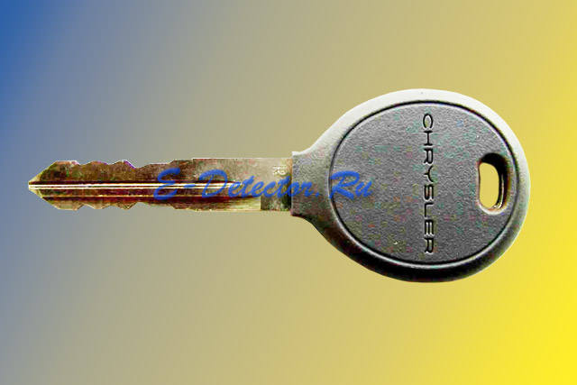

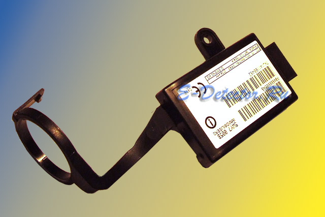

Без разницы откуда идут мозги, привязка нужна, если у вас ключ чипованный. Может быть вы даже сами об этом не знаете... :)
Чипованный ключ
ским модуль рядом с замком зажигания
Если у вас ключ просто черный, тогда он без чипа.
