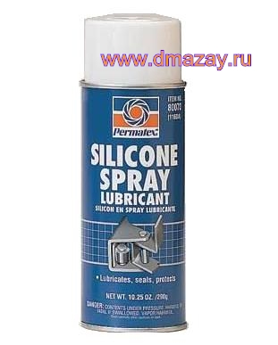

А у меня вот такая проблема:руль поворачиваю,еду по прямой на кочках,либо при езде в повороте скрипит так странно как будто на телеге!Рулевые наконечники менял.. рулевые тяги в норме,шаровые тоже(ну так на сервисе сказали)Но все не то,есть скрипы и все,понять немогу что ж это за е...т!ОЙ,забыл дополнить скрипит справа спереди!Звук ваще паршивый!Помогите,хелп плиз!!

Покупаешь балончик с силиконом или вд40, лезешь под машину и брызгаешь на все резиновые соединения. Мне помогло и после мойки не скрипит.
отечественное гумно типа хорс тоже не айс имхо
