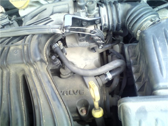

Да, он самый. Оно? И если он, то я так понял этот шланг только в оригинале бывает? У меня стоит мягкий, предыдущий владелец ставил, самоделку какую-то, и он сжимается постоянно на горячую, и обороты неровные, и двигатель напрягается. Нужен вроде как армированный.

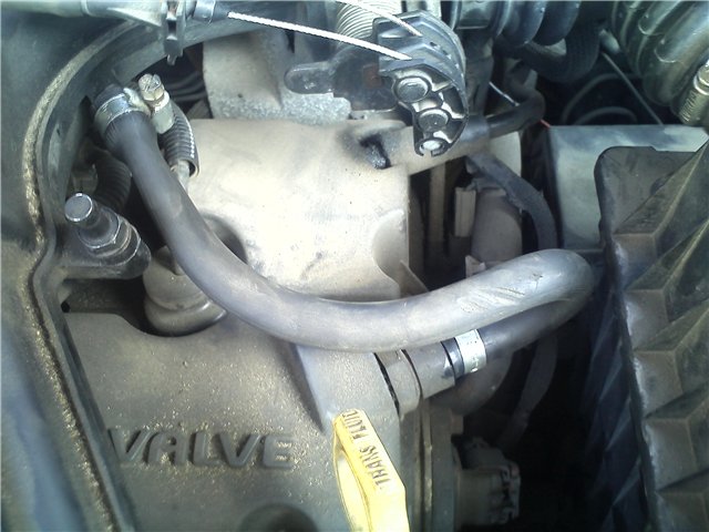

Вот, даже сфоткал.
Номер шланга (патрубка
я поставил обрезок шланга высокого давления(стоит копейки) уже лет 5 так.

Да уж, теперь либо такой, либо высокого давления надо найти. А высокого давления ышо дороже. Тока на разборках искать, видимо, придется.
tna
под машину как на тазах:D:D:D:D:D:D
или это не тот?
41krieger
04884246AA это он. Можно поставить любой маслостойкий шланг подходящего диаметра...
