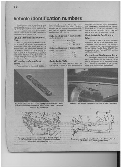

Супер. Ни у кого нет, а у Вас естьребят , номер двигателя, у меня на 2,0 - 2000 года - видно только снизу двигателя - машину надо поднять или заехать на яму - ребята на таможне у нас часа полтора его искали и нашли )))
Номеров на двигателе много, но это НЕ номер двигателя...вообще то я его видела своми глазами - он там есть
и нет такой машины у которой не было бы номера на движке
на 2.0 номер двигателя расположен под стартером на площадке.Супер. Ни у кого нет, а у Вас есть

Это не номер двигателяна 2.0 номер двигателя расположен под стартером на площадке.
зачем читать,если они лежат перед глазами,и было их очень многоЭто не номер двигателя.
