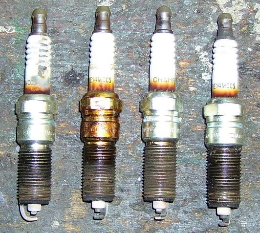

Начнем с простой темы "Замена свечей зажигания"
Автор: Nitrogen87
Причины возникновения:
  • "Троение" при работе двигателя
  • "Туповатость" при наборе скорости
  • Повышенный расход топлива

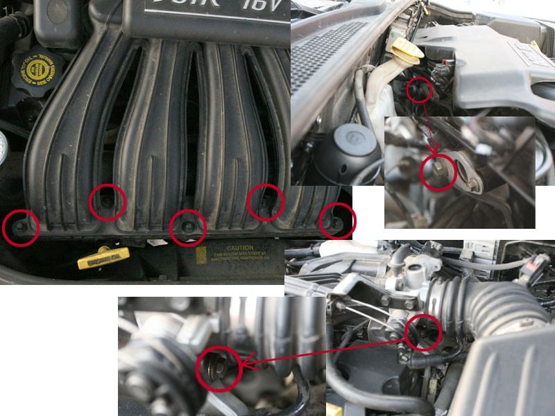

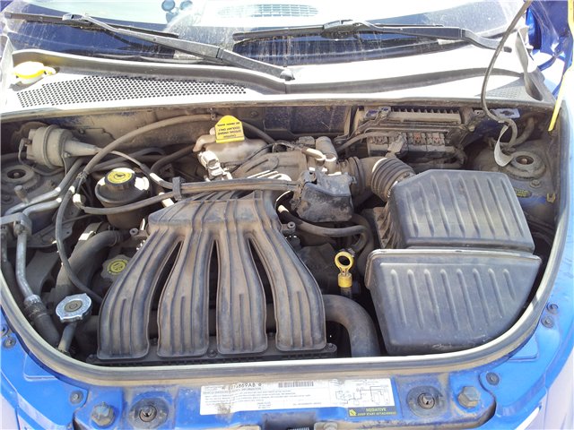

Для начала необходимо открутить несколько болтов, применяемые размеры головок:
  • снятие минусовой клеммы аккумулятора - 10
  • снятие воздуховода - "прямая" отвертка
  • впускной коллектор - 6, 13
На фотографии отмечены места приложения сил :)
После приподнимаем впускной коллектор и видим:
  • катушка зажигания - 1
  • высоковольтные провода - 2
После чего вытаскиваем с легким покручиванием вправо-влево высоковольтные провода (2) из двигателя и используя специальную головку для извлечения свечей (размер 16) откручиваем свечи...
Стояли свечи Champion RE14MCC5...
dozmorovds:По сервис бюллетеню Chrysler № 08-008-04 не рекомендуется использовать свечи SPRE14MCC5. Можно вместо них использовать RE16MC.
Есть полный аналог RE16MC, который стоит в разы дешевле Champion 443.
На 2-ой свече обнаружилось немного масла. А так незначительные пробои и как всегда нагар.
Далее операция в обратном порядке... Но не стоит переусердствовать при закручивании свечей - черевато некоторыми неприятностями в последующей замене.
Стоимость работ:
... на этапе выяснения стоимости свечей "полного аналога RE16MC"...
Дополнения:
подъемник№6
У первой слева свечи на изоляторе ломовой пробой и он же есть на проводе этого цилиндра... Соответственно новая свеча долго не протянет.
Рекомендация: Необходимо менять провода, уплотнения свечных колодцев и прокладку клапанной крышки.
Лерыч
Перед откручиванием свечей,необходимо продуть сжатым воздухом свечные колодцы, либо при снятых свечах прокрутить вхолостую (продуть) поршни, что более актуально в гаражных условиях. требуется уточнение операции

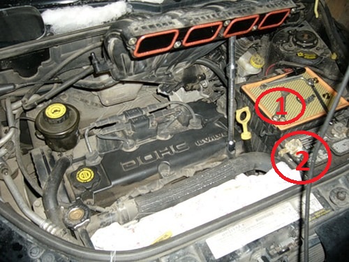

Как добраться до аккумулятора
Опять же простая тема, которая должна стать первой в списке "Как добраться до аккумулятора и воздушного фильтра"
Автор: maddeath
  • Аккумулятор сел
  • Необходимо поменять воздушный фильтр
  • Необходимо добраться до других элементов двигателя

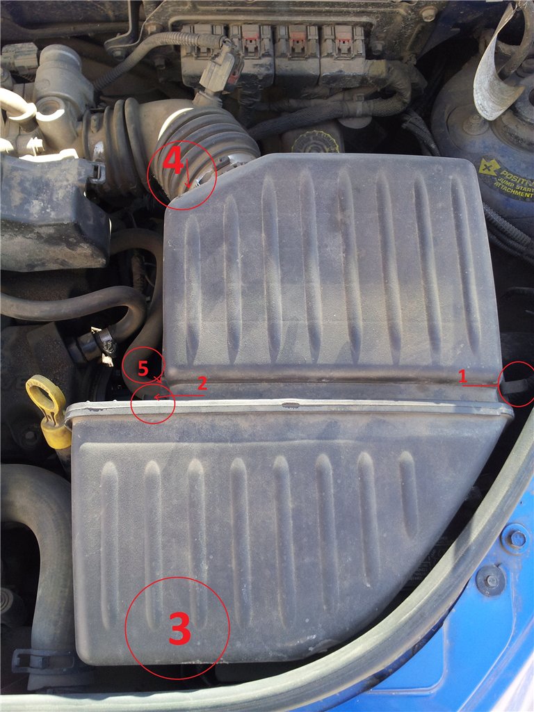

Сначала общий план...
Далее более крупные отметки критичных точек:
И наши действия:
  • Первым делом необходимо отстегнуть защелки "1" и "2"
  • Открутить "прямой" отверткой хомут "4" и выдернуть из воздухозаборника
  • Выдернуть шланг "5" из воздухозаборника
  • Затем приподнять немного вверх конструкцию "3" и подтолкнуть от себя
Теперь получим прямой доступ к аккумулятору (2) и воздушному фильтру (1).
Не стоит обращать внимания на поднятый впускной коллектор... он остается на месте, просто пока нет другой фотографии...
Резонный вопрос:
Зачем снимать шланг "5".... А оно нужно для того, чтобы (убрав воздушный фильтр) покачивая и потягивая (с определенным усилием) наверх снять короб, на котором лежит воздушный фильтр, а затем просто промыть его от грязи.....
Обратная сборка
Вставляем вымытый короб на место, заменив искомое (аккумулятор/фильтр), верхнюю пластиковую конструкцию зацепляем под острым углом к рулю на прихватки и просто опускаем от себя вниз... Сборка шлангов и закрытие защелок производится в обратном порядке производится в обратном порядке....

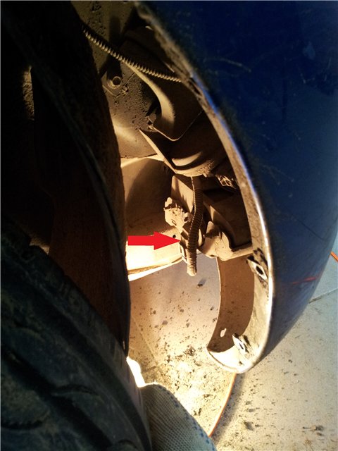

Замена ламп ближнего света
Тема: "Замена ламп ближнего света"
Автор: Я :)

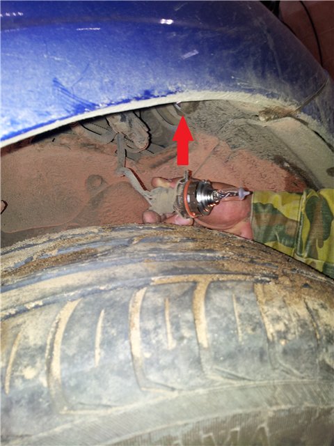

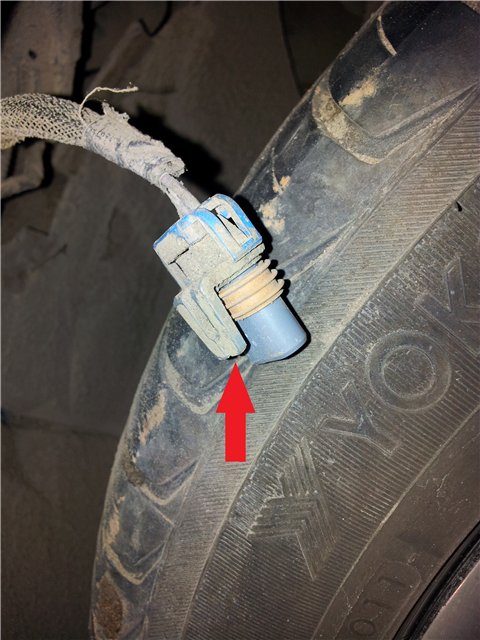

Загнав машину в гараж и вооружившись мануалами стал искать люк, через который можно подобраться к лампам. Пришлось вывернуть колеса и искомый люк был найден в передней части подкрылка колеса (на картинке отмечен красной стрелочкой и находится в ужасно грязном состоянии).
Открывается простым вытягиванием на себя сначала двух больших передних защелок, а затем двух дальних маленьких защелок.

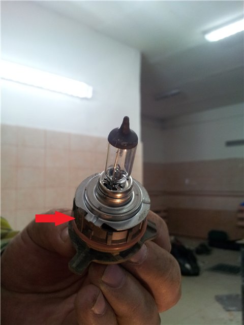

Чтобы достать лампу необходимо повернуть цоколь на 45 градусов против часовой стрелки (не важно с какой стороны меняется лампа). В итоге у нас в руках окажется лампа на проводе :)
Замену лампы лучше производить, отключив ее от провода. Сложностей в отсоединении провода никакой нет - достаточно освободить защелку на месте соединения.
После чего остается, заменить лампу в патроне, не касаясь руками за поверхность самой лампы. Поставить лампу криво конечно возможно, но в патроне специально есть выступ к которому и ставится обрезанный край цоколя лампы.
Далее следуют обратные операции.
Длительность замены одной лампы около 10 минут.
Все просто, сердито и грязно :) :)

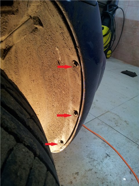

Все начинается опять же с поиска места доступа к лампочкам, которое находится в нижней части подкрылка. Только теперь необходимо открутить болты-саморезы головкой на 7 (отмечены красными стрелочками).
После чего, отогнув нижнюю часть подкрылка, получим доступ к лампочке, которая вытаскивается путем поворота на 90 градусов (правда забыл в какую сторону:) )
Как и в случае с лампами ближнего света лампа крепится защелкой (только напрямую к лампе).
И все сводится к открыванию защелки и простой замене лампы.

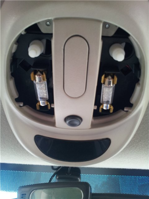

Тема: "Замена ламп в салоне на светодиоды"
Автор: Я :)
Руки отмыты и решено попробовать облагородить свет в салоне...
Куплены светодиоды:
- 2 штуки в передний плафон (KRT-5234/36мм/DIP/синий 12 вольт).
- 1 штука в задний плафон (KRT-5036-T10-5xSMD5050-белый 12 вольт).

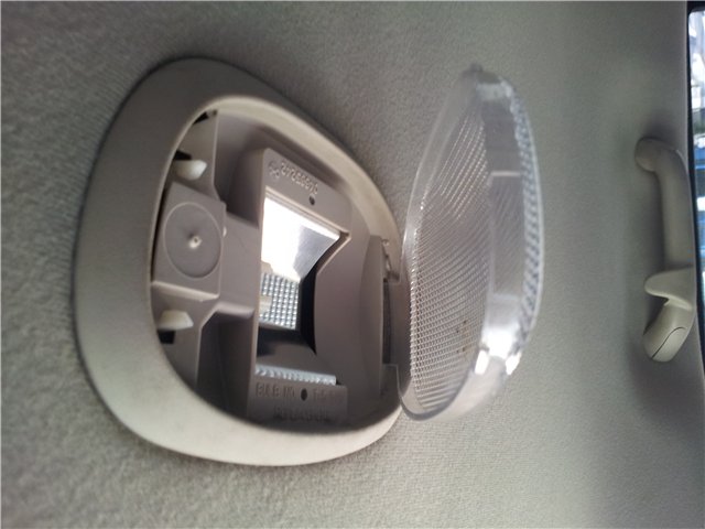

Начинаем с разборки переднего плафона для снятия оргстекла используем тоненькую плоскую отвертку.
С помощью которой аккуратно отжимаем оргстекло и вытаскиваем его.
После чего остается только заменить лампы на светодиоды и наслаждаться жизнью.
Перейдем к заднему плафону... К сожалению на него не нашел синего светодиода и поэтому поставил белый (но общей картины он не портит)...
Снятие оргстекла происходит опять же с применением плоской тоненькой отвертки, которой отжимаем защелку с левой стороны плафона.
Дальше разбирать плафон нет смысла, так как доступ к лампе получен и она тоже заменяется на светодиод...
Передние светодиоды конечно не очень яркие, но!!! на вкус и на цвет :)))
Задний плафон светит более ярко...
Совместное использование белого и синего цвета вышло интересным :)
