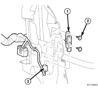

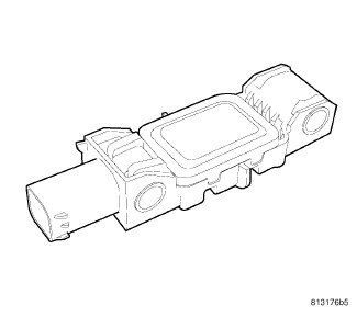

датчик выглядит так
только расположение показано схематично - точно не подскажу где его искать...
