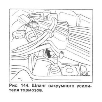

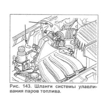

Хотел бы вернуться к вопросу вакумных трубок. Взял пенку liqui moly для поиска утечек воздуха. Что-то мне кажется, в районе дросельной заслонки судя по звуку, где-то сосет воздух. Какие вакумные шланги и трубки смотреть? От впуска у нас отходят шланги системы улавливания паров топлива и шланг вакумного усилителя тормозов
Что где еще смотреть?

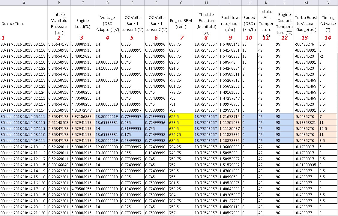

Записал сканером показания датчиков в момент падения холостых. Имею следующие результаты
1 - время записи показания (интервал 1 сек.)
2 - давление во впускном коллекторе
3 - нагрузка двигателя (%)
4 - напряжение на OBD сканере (В)
5 - напряжение на кислородном датчике (В)
6 - напряжение на кислородном датчике (В)
7 - обороты (rpm)
8 - положение дросельной заслонки (%)
9 - расход бензина (литры/часы)
10 - скорость (км/ч)
11 - температура впусконом коллекторе (С)
12 - температура охл. жидкости (С)
13 - турбо и манометр
14 - угол опережения зажигания (градусы)
gold_555
Видим что при падении холостых, меняются параметры 2,3,9,13,14. Падает давление во впускном колекторе (2). Далее нагрузка двигателя(3) и расход топлива(9) - это вполне очевидно т.к падают холостые. Давление турбины (14), не совсем понимают что это за параметр. И угол опережения зажигания, параметры завышены что наверное и объясняет появление вибраций.
gold_555
Turbo boost & Vacum guage - как я понял это вакуумметр который показывает уровень разрежения воздуха. Параметр завышен.
Итог: в момент низких холостых имеем заниженное давление во впускном коллекторе и низкий уровень разряженного воздуха и увеличение угла опережения зажигания.
gold_555
Все, господа, вопрос закрыт! Всему виной был подсос воздуха в нижней части впускного коллектора. За 12 лет эксплуатации автомобиля прокладки видимо не менялись ниразу и были в ужасном состоянии. После замены стабильные холостые - 800 об/мин
