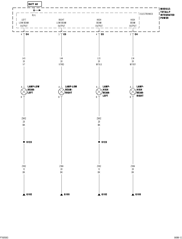

Погас ближний свет
Voblin
Погас ближний вет
Подскажите какой предохранитель умер книжки нет
а на крышке только номера
Кузя 2007 года 1.6
Дальний, габариты, противотуманки, указатели поворота работают
Voblin
диагностика рулит...
Сразу две???
Возможно конечно.. Но с трудом верится думал переключателль подрулевой
Но лампы не загораются когда снимаю с сигнализации значит дело не в нем
Предохранитель копейки стоит начну с него кто знает какой?
Voblin
Это были ЛАМПОЧКИ!!!!!!! Две сразу!!!
Бобер выдохнул...
Всем спасибо за советы! !!
Voblin
Я когда подумал что электронный блок надо менять и сколько это стоит волосы зашевелились везде..
Так что победа не то слово ))
