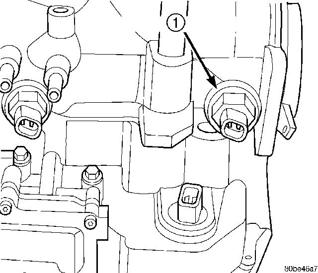

чё то совсем запутался.я промывал продувал оказывается не фишку датчика оборотов ,а разъём датчика включённой передачи.там 10 контактов в фишке.а сейчас посмотрел в учебнике, что датчик и входной и выходной имеют по 2 контакта.завтра опять полезу под машину искать эти датчики .может есть у кого фото где эти датчики расположены?как к ним добраться?чего начинать разбирать ?ато в азбуке по машине картинка совсем не понятная.

1 - датчик выходных оборотов
что разбирать зависит от Вашего инструментального оснащения...
з.ы. ИМХО - просто купите и поменяйте датчик, он стоит не настолько дорого, как убитый аварийным режимом коробас...
41krieger
Это тот что чуть выше красной стрелочки. Стрелка это датчик положения рычага переключения передач...

подведу итог друзья)) - автору менять датчики и возить с собой - случилась точно такая хрень и у меня на трассе.... жесть конечно... второе - стружка мелкодисперсная на конце датчика собиреться!!! там на конце магнитики!!! и еще автор -- выкрути оба - один на конце ромбик (твой сдохший), на конце второго типа вытянутый - на тахометр-- ключ вроде на 22 но не уверен
