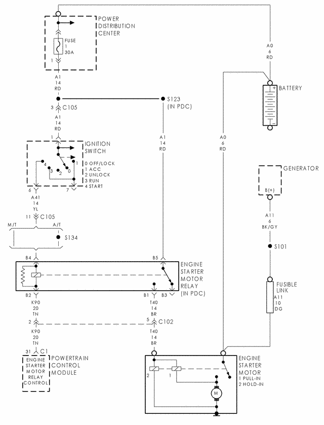

Помогите! Кузя помер.
Vitorio
спасибо за совет. подскажите а не может это все таки быть иммобилайзер, или мозги
подъемник№6
реле стартера управляет мозг - если он не дает управляющий минус на реле, то стартер работать не будет... По поводу иммо - честно - я не припомню, что бы на 01 годах при нераспознавании ключа мозг выключал стартер. Позднее да...
При не распознаном ключе, машина заведется и потом заглохнет через пять секунд. И появится ошибка - P1685.
P1685 The SKIM (Smart Key Immobilizer Module) has received an invalid key
подъемник№6
точно, на первых годах так и было, потом (на 04+) при неродном ключе после 5-ой попытки стартер переставал включаться...
Vitorio
вы знаете, была такая ошибка. и симптом такой был, заведется- заглохнет
подъемник№6
при любом раскладе (иммо или мозги) Вам нужен дилерский сканер для прописывания ключей... з
з.ы. по хорошему с этого надо начать, а не лопатить электрику...
Vitorio
нашли сканер. но находка радости не принесла. по диагностике все в норме, мозги рабочие, ключи все прописаны иммобилайзер работает. МИСТИКА БЛИН!
