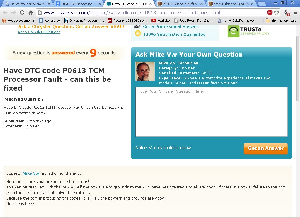

по 613-й ошибке есть версия,что где-то пропадает масса на сам мозг и он выдает эту ошибку (типа как у меня было с проводочком) и не факт что новый мозг решит эту проблему,вот

у крайслера отсутствие массы или питания на мозгах сопровождается невозможностью коннекта с диагностическим оборудованием, если связь есть, то все массы и плюсы на мозгах есть
